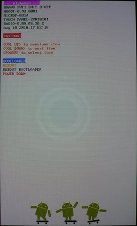

Ja im Fastboot bin ich laut folgendem Screen
Bzw. steht dort Fastboot USB, hatte nur gerade kein USB-Kabel dran
