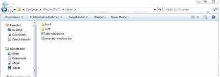

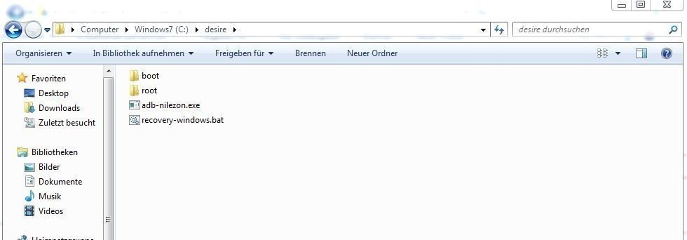

edit: aus welchem ordner muss ich überhaupt die recovery.bat startem`? einfach nur aus dem windows zusatz ordner, muss ich die vorher noch irgendwo anders hinkopieren?
Eigentlich müsste wenn das Dreieck mit den Ausrufezeichen erscheint und man dann die recovery.bat startet nen Recovery Menü auf dem Handy starten und das Dos Fenster bleibt geöffnet ... vieleicht blockt irgendwas Firewall, Virenscanner ... oder fehlende Admin-Rechte
sollte vorhanden sein, vll fehlen datein im recovery.bat ordner?
danke schonmal für deine mühe ;-)
edit: hab die "adb-nilezon.exe" und "recovery-windows.bat" nun in den pushfiles ordner gepackt, wo auch der files ornder und adb-windows.exe usw drinne sind.
edit2: unter win32bit siehts genau so aus. das ausführen der recovery-windows.bat bringt nicht wirklich was. taucht nur kurz auf und schließt sich wieder. man kann kurz erkennen, dass dort steht, device not found oder so, keine ahnung was das zu bedeuten hat.

Hallo Leute,
Irgendwie blicke ich da nicht durch beim rooten. Kann mir jemand eine Noob Anleitung machen. Hatte nicht gedacht das es so schwer ist. Hatte vorher das Milestone. Das war kinderleicht. Ich arbeite unter Win7 64bit.
Ich habe die Goldcard erstellt, das Komplettpaket heruntergeladen und zusätzlich noch pushfiles-win-addon heruntergeladen. Dann habe ich einen Ordner Desire erstellt und alles dorthin gepackt. (siehe Screenshot) Schritte 1-4 sind alle gemacht.
In der Konsolte habe ich nun "cd C:\desire" eingegeben. Nun bin ich mit der Konsole in dem Ordner. Und nun...wie weiter? Denn einfach nur "step1-windows.bat" kann ich nicht eintippen.
Lord_Zuribu schrieb:
Hallo Leute,
Das sind wir schon 2 hänge auch bei den Konsolen befehlen und Device not found Probs fest :(
Ich werde es mal mit der Methode 2 versuchen. Die scheint einfach zu sein. Kann aber auch sein, dass es einfach leichter erklärt ist. :p
Habt ihr denn die Eingabeaufforderung als Administratoren gestartet (START-Programme-Zubehör-Eingabeaufforderung mit rechts anklicken -> als Administrator ausführen)? Ansonsten ladet euch eine LiveCD mit Ubuntu runter, ich habe mein Root ausschliesslich mit Ubuntu gemacht, es gab nicht das geringste Problem dabei.
Und nochmal zur Info: eine Goldcard braucht man nicht unbedingt. Bei meinem ungebrandeten Desire (Bootloader 0.75) ging es ohne Goldcard.
Ich habe es übrigens nach dieser Methode gemacht.
