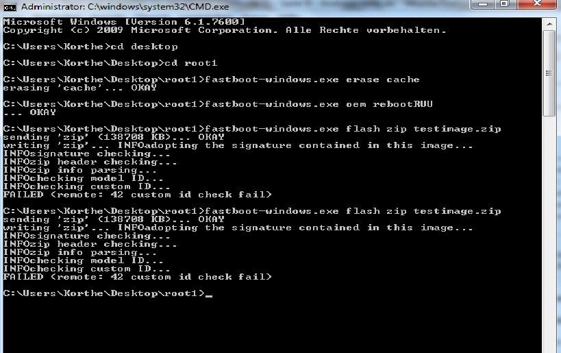

Bluebrain schrieb:
also ich bin echt am verzweifeln, ich komm einfach nicht weiter. ich bin beim root für das o2 handy mit 0.80 unter win 7/ win xp. beide ausprobiert.
hab das auch schon alles einzelnd eingegeben, wie bluebrain mit geraten hat, auch das hat nichts genützt.
das ergebniss kommt ihr euch ja mal angucken.
ich brauch hilfeeeeee, ich will diesen scheiss root :D
Deine Goldcard funktioniert nicht.
Da hat er Recht, hatte ich auch das Problem. Ich hab dann folgendes ins Terminal kopiert (hatte das vorgher mit astro gemacht).
'adb shell cat /sys/class/mmc_host/mmc1/mmc1:*/cid' and press enter
sprich, das hier und dann die Goldcard machen lassen.
Code:
[SIZE=2]adb shell cat /sys/class/mmc_host/mmc1/mmc1:*/cid[/SIZE]
Ich hab mich diesmal mit der Goldcard echt schwer getan und das ein paarmal versucht und div. Anleitungen gelesen. Ich war wohk zu doof. Mit der Cmd-Line adb ging es dann auf Anhieb.
ja und wenn man das dann da einträgt wird einem doch auch nur die nummer angezeigt oder nicht?
wie ist das denn, hätte ich jetzt beim ersten mal einen fehler gemacht beim erstellen der gold card, kann man die dann noch ändern. hab mal gelesen, das wenn das einmal drin ist, das man dann nicht mehr machen kann.
kann mir mal jemand nen guten link reinschreiben für ne anleitung der goldcard? hab das jetzt schon öfter probiert, kann ja nicht sein dass das immer flasch ist.
