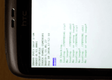

Hallo Ihr Lieben,
das stöbern im Forum ergab viele ähnliche Probleme, aber keines beschrieb das:
Wie auf dem screeny zu sehen, komme ich in den HBoot, und für einen kurzen Moment zeigt mir mein Desire diese Infos:
"SD checking...
loading... pb99D1ag.zip
No Image found
loading... pb991D1ag.nbh
No Image or wrong Image!
loading... pb911mg.zip
No Image found
loading... pb911mg.nbh
No Image or wrong Image"
Dann kommt das Menü, mit fastboot, recovery, usw.
Was heißt das konkret? Hat das Desire nun noch ein Image zum booten oder eben nicht?
Wähle ich Recover, lande ich sofort wieder am Bootscreen. Überhaupt, ich lande immer am Bootscreen und das Teil macht NIX!
Hintergrund: Das Handy lag eine Weile rum, ca 1 Jahr, dann wurde es gestartet, das dauerte eine gefühlete Ewigkeit, aber alles lief. Dann habe ich eine Weile mit rumexperimentiert, also Einstellungen, Wifi, I-Net. Alles Ok. Bis ich die Kamera aufgerufen habe, das führte zum SOFORTIGEN Absturz und dem beschrieben Symptom, nur noch Bootlogo sonst nix...
Hat jemand ne Idee?
Danke
Das Problem hatte ich auch...
Geh mal auf ,,Clear storage" und lass es neu starten,das hat zumindest bei mir geholfen....
hey danke für die schnelle antwort.
clear storage heißt aber auch, alles gelöscht?? oder?
Ja,schon,aber ich denke,du hast doch noch keine Benutzerdaten??
Vom System wird eh nix gelöscht.
