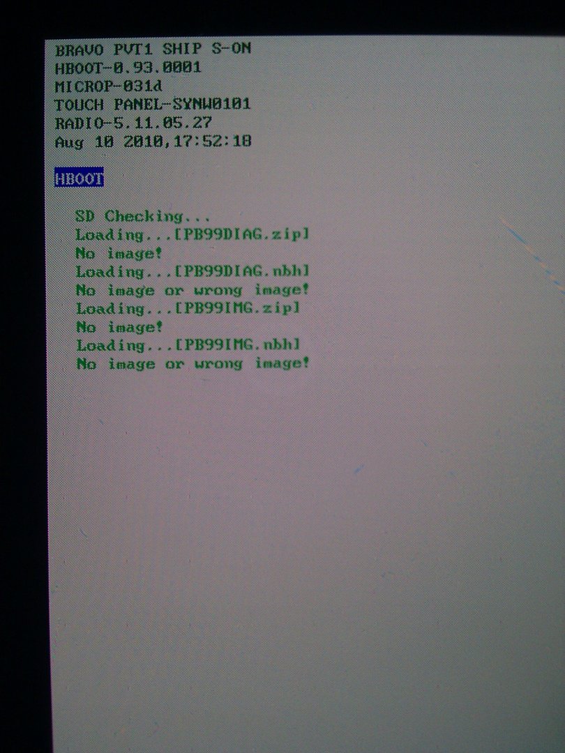

Servus,
also Vorgeschichte, ich habe hier ein Desire von dem ich rein gar nichts weiß,
weder AMO oder SLCD, wegen dem Roten Kreis hab ich via Suche den Timo Beil im verdacht,
Das HBOOT ist 93, Radio ist das 5.11.05.27,
Wie es scheint war vor dem Crash USB debugging inaktiv den via ADB und fastboot befehlen sagt er nur "waiting for device" die Treibersoftware vom Unrevoked Treiberpaket wurde installiert,
das Handy wird im Gerätemanager "Android Bootloader Interface angezeigt", sollte also alles passen.
Ein screenshot mit dem nexus sagt:
Also schein ihm das Image zu fehlen, hab auch schon nach dem ominösen PB99IMG.zip gesiucht, aber nur eine für gerootete gefunden.
Ich denke die hilft mir nicht groß weiter, bzw es ist mir zu unsicher.
Ich würde jetzt gerne einfach ne Original drüberbügeln,
aber wie stellt mans am besten an? Via Fastboot ist ja der Zugriff verweigert, ich hab auf einer anderen Seite das Original Image gefunden, jedoch ist da der Server down,
Oder gäbe es nen weg über update.zip? aber welche und woher,
Naja evtl kann mir ja einer von Euch desire Freaks nen heißen Tip geben, welche Version des Handys es sein könnte und was man versuchen könnte.

Also gut Auflösung:
Es war mal wieder das alte Treiberproblem, es dauert doch am längsten den passenden Treiber zu finden als alles andere.
Der aus dem unrevoked file ging net,der von HTC Synch eh net,
also hab ich den vom Nexus genommen(keine ahnung wo ich DEN her hatte, aber des Problem kannte ich da auch)
So Fastboot kommunizierte, ich hab mich dann ans Rom Extrahieren aus der RUU gemacht, aber ich konnts mir nicht verkneifen mal die RUU in Verbindung mit Fastboot-usb weiter zu versuchen.
Er las also brav die Version aus die am Tel war, oha, ich hatte zwar ne falsche, flux die neue Downgeloaded, gleiches Spiel,
er sendete laut Fortschrittsbalken bis ca. 1/3, danach Abbruch,
hmm,
schalt mer mal ein...
und---Tadaaaa
einmal noch nen Reeboot abeer seitdem läufts, evtl hatte ich auch nur Glück wer Weiß...
