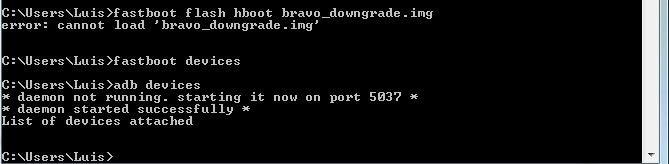

Ja, aber genau da liegt der Hund begraben, weil ich weder über adb noch über fastboot ein device finde (das Kommando gibts ja für beide Befehle: "adb devices" und "fastboot devices"). Das flashen hab ich bereits versucht.
Die zip-Datei vom downgrad-hboot hab ich schon auf die SD-Karte gebracht (mit anderem Handy), aber das bringt ja auch nix, weil ich nicht in den HBOOT-Modus (mit Leiser-Taste und POWER) komme. Daher kann ich auch nichts flashen... :-S :-(
Noch nen Tipp, oder hab ich noch was nicht verstanden? Anbei auch die cmd-Resultate mit fastboot und adb

Hast du es mit Fastboot mal probiert? Mach mal en kleines Video wie du das gerät anmachst und was passiert

Zu 7) Wenn du sie schon in das Verzeichnis der Tools kopierst (siehe 1) - warum auch immer), dann solltest du bevor du den Befehl machst dich auch in diesem Verzeichnis befinden.
Da es aber wohl im HBOOT-Modus (also der Modus, wenn dort die ganzen Infos stehen, den du weiter oben ja schon irgendwie hinbekommen hast) nicht von deinem System gefunden wird (Treiber richtig installiert?) - versuch das ganze mal als PB99img.zip (gibt's auch auf der Alpharev-Seite): Zip-Datei herunterladen, als "PB99IMG.zip" auf die SD-Karte kopieren, Gerät im HBOOT-Modus starten/einschalten/versetzen.

Wow, moment habs immerhin jetzt geschafft mit den tools "fastboot" etwas zu machen. Der Treiber auf dem PC war irgendwie abgeschmiert. Kam im Geräte-Manager
"Dieses Hardwaregerät kann nicht gestartet werden, da dessen Konfigurationsinformationen (in der Registrierung) unvollständig oder beschädigt sind. (Code 19)"
Aber nachdem ich die Treiber deinstalliert und dann nochmal neu installiert hatte, wurde das Gerät nach anstecken an USB wieder als "My HTC" korrekt erkannt, und siehe da, beim Befehl "fastboot devices" kam wieder mein HTC zum Vorschein :)
