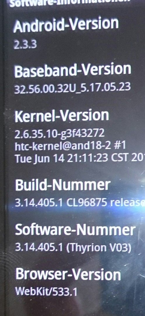

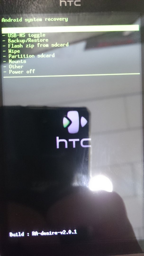

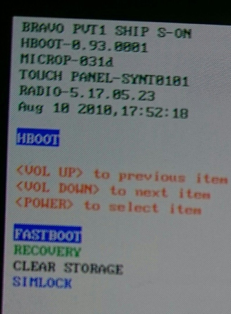

Ich habe die Daten, die ich finden konnte, unten angehängt.
Ziel: Eigentlich nur ein smoothes System und freien Speicher - also Auslagerung der Apps auf SD-Card. Hatte ich auch mal, geht aber nicht mehr.

Mal kurz zusammengefasst: Du bist S-ON, hast den Stock-HBOOT 0.93.0001, sowie das aktuellste Baseband/Radio, verwendest mein Pre-Rootet-Gingerbread-ROM :thumbsup: und hast das AmonRA-Custom-Recovery.
Zur Auslagerung der Apps auf SD-Karte nutzt das ROM mittels App2SD-Skript eine 2. Partition auf der SD-Karte im Ext2 oder Ext3-Format. Vielleicht ist diese Partition defekt? Wenn du keine wichtigen Daten auf der SD-Karte hast, kannst du versuchen diese über das Recovery zu reparieren oder gleich neu zu partitionieren und formatieren. Danach evtl. nochmal über ADB Shell oder Terminal aktivieren, siehe https://www.android-hilfe.de/forum/...5-1-stockrom-root-a2sd-a-la-cargo.129995.html
Wenn du jedoch eins der moderneren ROMs probieren möchtest, wirst du das Recovery austauschen müssen. Hier hast du im Prinzip mehrere Möglichkeiten, du wirst aber sehr wahrscheinlich um das Flashen eines Froyo-ROMs (z.B. das von Cargo) nicht drumherum kommen. Unrevoked (das Tool zum festen Flashen des Recovery bei S-ON) klappt leider nicht mit Gingerbread. Siehe hier: https://www.android-hilfe.de/forum/...versionen_app2sd-_root-pb99img-zip.62333.html oder evtl. auch https://www.android-hilfe.de/forum/...oyo-2-29-405-7-stockrom-root-a2sd.144723.html
