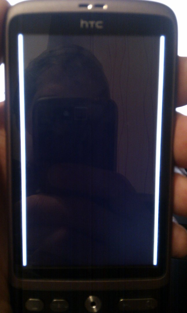

Seitdem geht aber gar nichts mehr... ich habe kein ROM mehr drauf, und auch kein Recovery. Nach dem Bootmenü steht bei mir dauerhaft das HTC-Logo und das Bildschirm hat schwarze Streifen!!! :blink:

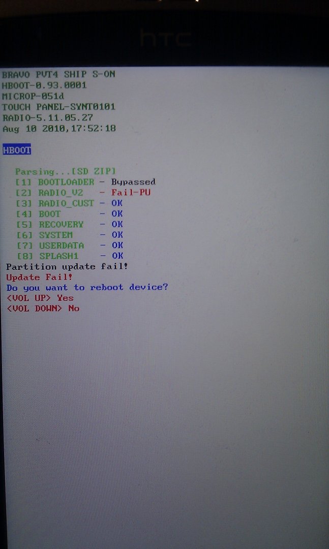

Bzw ja, in das erste komme ich noch... indem ich diese PB99IMG ausführen kann... dort gibts aber nur Fehlermeldungen bisher wenn ich was installieren wollte...

Hier mal 2 Fotos vom Fehler
