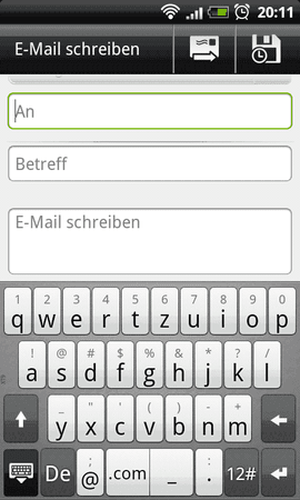

Habe nun die neue Version geflasht mit dem hässlichen neuen Keyboard und bekomme ihn nicht weg. Weiss jemand Rat?
Meinst du diese hier?
Google nach gbkb.apk Froyo (gingerbread Tasta) dann in Einstellungen - Sprache&Tastatur aktivieren (weiß nicht, ob man den Schritt auslassen kann??)...irgendein Programm öffnen, wo du Tastatureingabe machst (z.B. SMS erstellen...lange auf das Eingabefenster drücken...dann erscheint "Eingabemethode" dort die Gingerbread Tasta auswählen...thats it :thumbsup:
Reaktionen: Lafarik
Danke für die antworten. Ich wollte jedoch nur das normal aussehende HTC_mod zurück, weil dieses hässliche idrops in der neuen Version als Standard läuft. Das war allerdings trotz überschreibungen nicht weg zu bekommen - war nach jedem Neustart wieder. Wie dem auch sei, eine Installation der Lightversion war die Folge.
