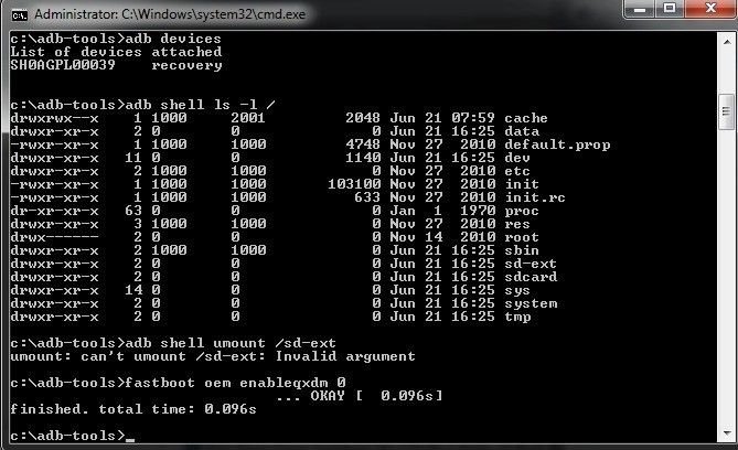

- Boote ins Recovery (wo sonst machst du denn den Wipe? ;) ) und hänge das Handy per USB an den PC.
- Wenn die Fehlermeldung kommt, starte die Eingabeaufforderung mit "cmd" und hangel dich durch dein System, dass du mit "adb" arbeiten kannst.
- Dann gib "adb shell ls -l /" ein (ohne die Anführungszeichen) - gibt es hier einen Ordner /sd-ext?
- Dann gib mal "adb shell umount /sd-ext" ein Wichtig: umount, nicht mount!
- Dann versuch den Wipe nochmal.
gut das werde ich zuhause mal testen hab ausgerechnet heute mein usb kabel zuhause vergessen und auf der arbeit finde ich auch keins :(
so bin mitlerweile zuhause und habe das von Thyrion und blowy666 versucht und beides hat nicht geholfen wobei ich glaube das ich das falsch gemacht habe deswegen habe ich mal nen sreen von cmd hochgeladen
