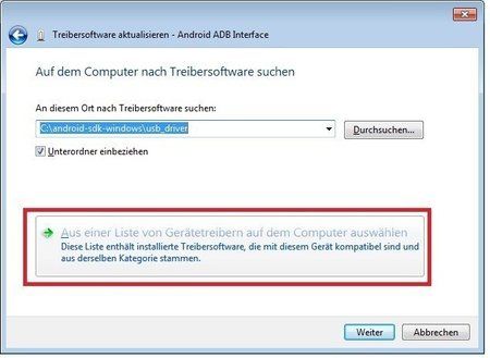

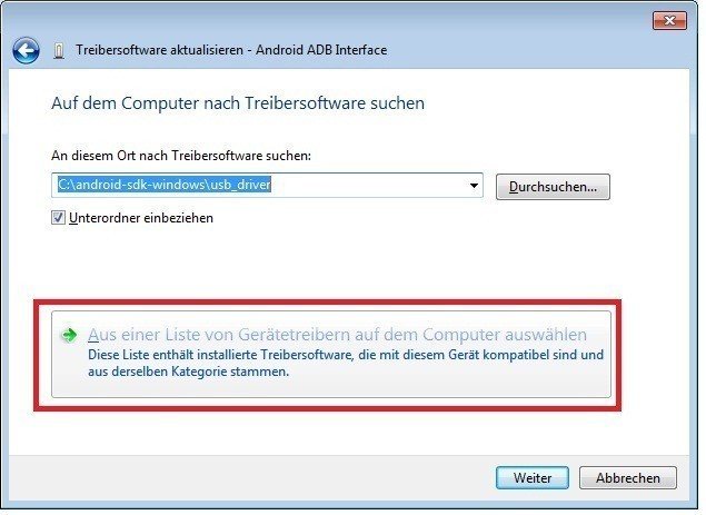

Gehe im Gerätemanager auf das ADB Device mit dem !, Rechtsklick, Eigenschaften, Treiber aktualisieren, Auf dem Computer nach Treiber suchen, Aus der Liste von Treiber auswählen.
Hier siehst Du nun eine Auswahl von verschiedenen Geräten ==> Android Phone auswählen und Android ADB Interface installieren.
Hab auf unserem Windows 7 Rechner getestet und funktioniert.

Du sollst auch nicht den Pfad angeben...
Rechtsklick
Aus der Liste von Treiber auswählen. (unterhalb wo man auch den Pfad angeben kann)

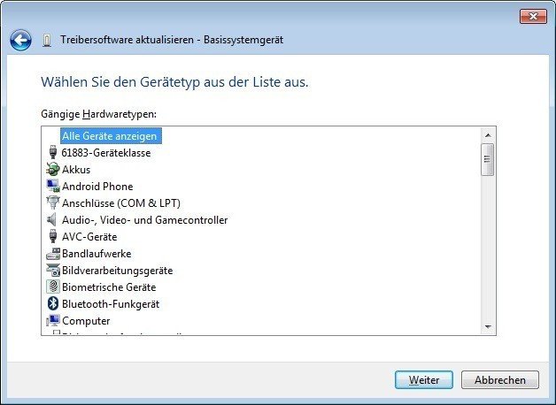

2. in der liste wird nirgendwo android angezeigt... o.O
auch nicht was ähnliches...

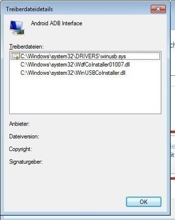

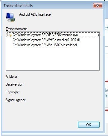

Du kannst auch alternativ einfach die Dateien suchen von dem ADB Interface (Bild oben) und versuchen diese Dateien manuell anzugeben. Bzw. mal schaun ob diese überhaupt auf deinem System verhanden sind.
Nachtrag: Einfach bei der Auswahl der Geräte auf "Alle Geräte anzeigen" klicken, Datenträger und den Pfad des SDK USB Treibers angeben (zb C:\android-sdk-windows\usb_driver), hier dann die android_winusb.inf Datei angeben. Nun solltest Du den ADB Interface sehen.
