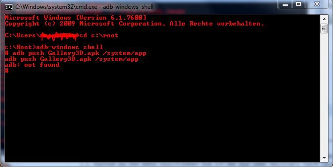

Kommt wieder die gleiche Meldung "adb windows: not found"
Und einfach nur das Kopieren auf die SD Karte und installieren geht auch nicht. Habe ich gestern versucht. Kommt immer die Meldung Installation fehlgeschlagen.
Wenns genauso dran steht fehlt da der Bindestrich zwischen adb und windows...
adb-windows

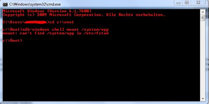

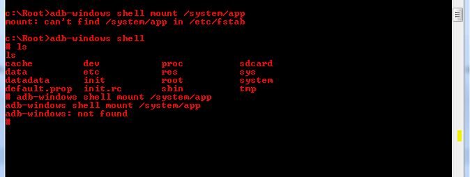

Den Bindestrich habe ich gemacht. Schau mal den Screenshot an. Irgendwo muss ein Fehler sein. Beim ersten Versuch, "adb-windows shell mount /system/app" scheint es laut Fehler so zu sein, als würde das Verzeichnis nicht stimmen. Also habe ich es mal gewechselt. Klappt aber immer noch nicht. Mache ich irgendwo einen entschiedenden Fehler?
Jap - laut deinem Screenshot bist du in einem falschen verzeichnis? (etc/irgendwas)
Also von vorn :)
Du hängst ein Desire per USB an den Computer nachdem du es ausgeschalten hast und mit zurück+Power oder Vol down+Power wieder eingeschalten hast und gehst dort in den Recovery-Modus. Dann startest du die recovery-windows.bat und wartest bis alles gepusht wurde und du das Bild mit dem schwarzen Hintergrund und dem grünen Menü auf dem Handy siehst. Dann startest du eine zweite Eingabeaufforderung (CMD bei ausführen eingeben) und gehst dort in das Verzeichnis mit der adb-windows geschichte und der apk die du aufs handy pushen willst. Anschließend gibst du mein oben geschriebenes Werk ein. Das sollte klappen...

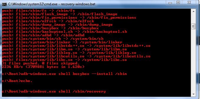

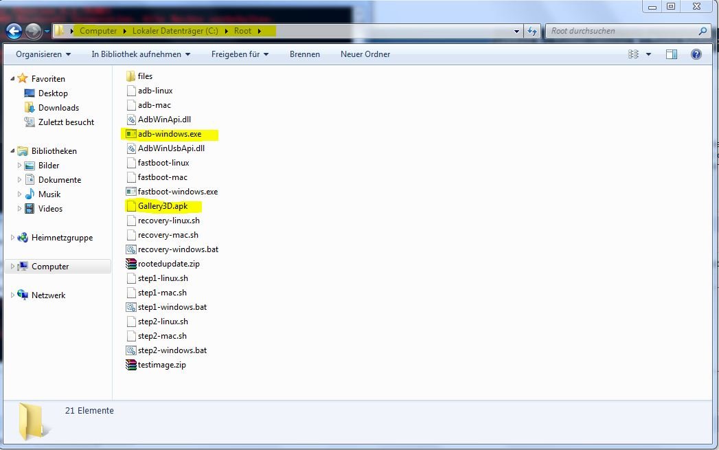

Ich schnalls nicht. Genau das mache ich die ganze Zeit lang :confused:
Schau mal die Screensshots an.
Bild1 = Recovery
Bild2 = wieder der gleiche Fehler, obwohl ich im Verzeichnis bin, wo alles drin ist.
Bild3 = Screenshot vom Verzeichnis als Beweis für den richtigen Pfad

Hmmm - ich versteh das auch nicht mehr :) Viellecht mal dein Verzeichnis c:\root umbenennen, dass da "irgendwas" durcheinander kommt. An sonsten hab ich ehrlich keinen schimmer mehr ...
Warum willst du immer /system/app mounten? Das steht so bestimmt nicht in der fstab.
Mach doch einfach mal adb shell mount /system
Reaktionen: Lord_Zuribu
Richtig, du sollst nur das Verzeichnis /system mounten. Du versuchst aber, das verzeichnis /system/app zu mounten. Und das System weiss nicht, wie er den Pfad verlinken soll, da der Pfad /system/app nicht in der Dateisystemtabelle (fstab) steht.
