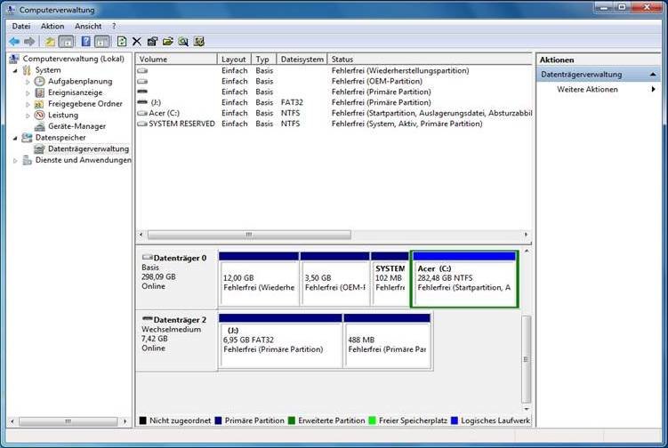

Schau erstmal ob das der Fall ist:
- SD an den PC anschließen (Cardreader geht auch)
- WIN-Taste + R und da folgendes reinkopieren: compmgmt.msc /s
- Danach auf Datenspeicher -> Datenträgerverwaltung
Dann müsstest du die ganzen Partitionen sehen können auf deinem PC.
Dabei müsste einmal die Fat32 der SD sein und eine unbekannte.
Wenn die Reihenfolge falsch ist müsstest du die Ext per Gparted löschen, die Fat nach vorne verschieben und die Ext neu anlegen.
Aber guck erstmal ob die Reihenfolge wirklich falsch ist :)
Kannst mir von der Übersicht auch einen Screenshot schicken oder hier posten. Dann wissen wir auch mehr.
So, hier nun ein Screenshot. Ich hoffe das hilft dir so weiter.
Tom
Tom
Im Bild zu sehen ist, das die Partitionen in der richtigen Reihenfolge sind. Sieht für mich eher nach USB-Brick aus. Probier mal das:
fastboot oem enableqxdm 0
Das hat leider nix bewirkt. Diesen Befehl hatte ich gestern verwendet, um wieder Zugriff auf die SD-Karte zu bekommen, was auch sehr gut funktioniert hat. Gibt es noch etwas das ich probieren kann?
