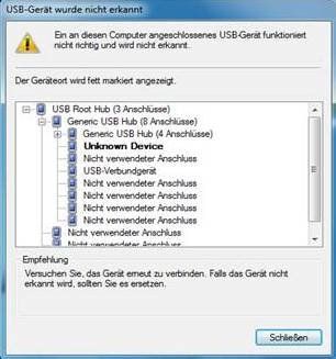

Wenn ich versuche die SD Karte aus dem Recovery zu mounten erhalte ich folgende Fehlermeldung (siehe Anhang) und es passiert nichts. USB mounten funzt ebenso nicht.

Nach der Anleitung wie du oben geschrieben hast, habe ich es versucht. Im Step 1 soll man ja seine CID herausfinden. Das habe ich so getan. Da kommt was mit VODA...! Vielleicht liegt es daran, dass es sein gebrandetes Gerät ist? Dann habe ich wie im Step 2 beschrieben das image heruntergeladen und dann mit dem Hexeditor bearbeitet, um meine CID einzufügen. Vielleicht habe ich jetzt was falsch gemacht? Denn nun ab step 3 wusste ich nicht so richtig weiter. Ich habe die Kommandozeilen versucht über die adb einzugeben, was aber missglückte. Habe es dann mit connectbot direkt auf dem Telefon gemacht. War das evtl. falsch? Wie muss die Parameter eingeben?
Er flasht ja in diesem Tut ein neues HBOOT. Kann ich denn alle Befehle, die er dort beschreibt für meinen Fall übernehmen?
Nur Punkt 2 und 3 sind für dich interessant

Habe ich mir fast so gedacht. So, habe das Ganze jetzt mal durchgetippert und er startet gerade neu. Mal sehen, was nu passiert..........DAAAAANNNKEEEEE es ist wieder da!!!!
