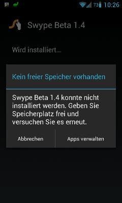

Jetzt sagt mir das Desire, dass kein Speicher frei ist...hmm
Gesendet von meinem HTC Desire mit der Android-Hilfe.de App
Gggrrrrrrrrr.
Hast du das Script installiert?
Na klaro. Suchen hilft...Cache geleert. Hoffe das war's jetzt.:thumbup:
