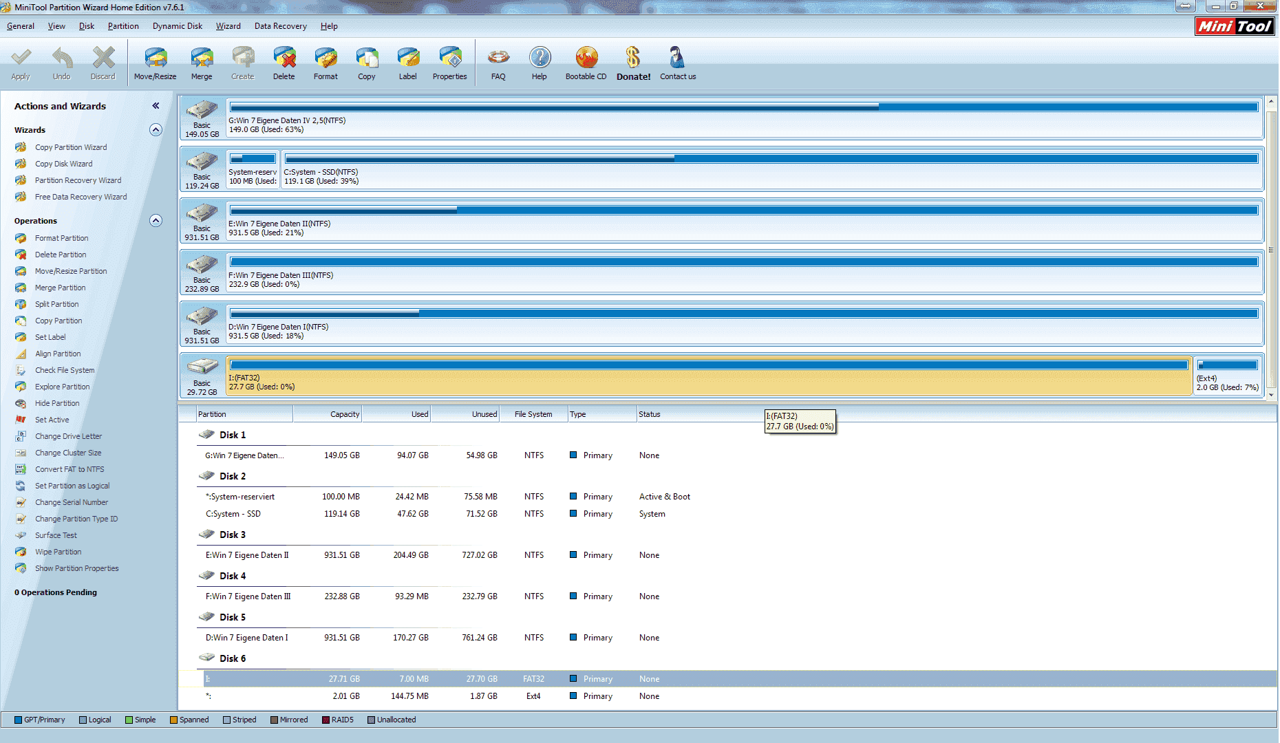

So- jetzt ist die SD Partitioniert (habe ien Bild dessen angehängt)
Was muss ich als nächstes tun? Karte einfach wieder ins Handy stecken? Welche App benötige ich, damit weiter folgende Apps direkt auf die SD-Karte gespeichert werden?
Langt Apps2SD völlig? Ich hatte mal eine App gehabt, wo ich sowas einstellen konnte, aber wie sie hies-keine Ahnung..

Ich finde es sieht gut aus. Du hast auf deiner sd card eine ext4 mit 2gb erstellt. Das reicht vollkommen. Ich empfehle dir die app s2e.
Wenn du ein cyanogen Rom nutzt hast du nie wieder Speicher Probleme. Achtung s2e funzt nur mit cyanogen roms.
