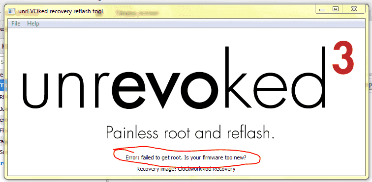

ich evrsuche grad das desire meines freundes zu rooten aber unrevoked gibt mir immer diese (siehe anhang) fehlermeldung
er hat die hboot version 93.00001 die doch eigentlich unterstützt wird
willst du amonra aufspielen?
Danke hat sich erledigt. Ich musste nur ne ältere Version nhemen
