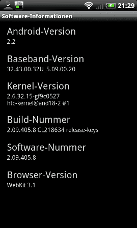

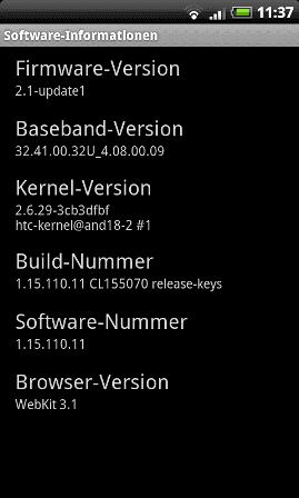

So, alles ausgeführt...
1. Unrevoked3, dort unter File das recovery-clockwork-2.5.0.1-bravo-slcd.img drauf.
2. Backup über Nandroid.
3. Jetzt sehe ich den Punkt Recovery.
Morgen kommt dann ota22.zip und Radio 32.43.00.32U_5.09.00.20.zip drauf.
P.S.: Im urevoked-Fenster hat er mir die ganze zeit etwas von: Waiting device... ohne das mit dem Handy anschließen angezeigt und ich hatte diesen rosa Kreis auf dem Display.
Alles abgezogen, kurz Akku raus. Handy hat das USB-Debugging vergessen. Also alles wieder normal gestartet, USB-Debugging rein und bei Anschluss USB nur Sync angekreuzt ohne immer zu fragen. Allerdings wurde mir kurz sehr warm, da ich das Handy nicht "bricken" wollte. Gebe keine Garantie auf euer tun. Kann nur wiedergeben, was ich gemacht habe...
So, es hat geklapt. :thumbsup:
Vorher und Nachher.
T-Mobile + SLCD + HBoot 0.75
Anbei die Bilder...
Vorher und Nachher.
Anbei die Bilder...
Glückwunsch! Und welche HBOOT-Version hast du jetzt?
