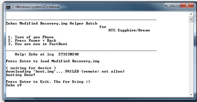

bekomme folgende fehlermeldung, wenn ich das recoveryimage starten will...
"loading boot.img failed remote not allow"

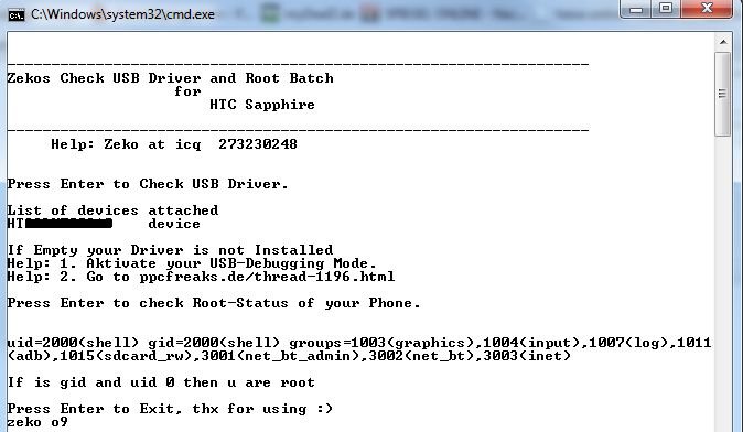

Hab eine Problem, also USB Treiber gehen wie ihr auf den Screens seht, dannach kopiere ich die Update.zip auf die Karte und starte das andere Tool, wenn ich im fastboot bin, jedoch kommt ich da nicht weiter (siehe Screenshot)
attachment.php
ich werd verrückt.wie kann ich den usb treiber installieren?hab usb debugging und so an
aber ich weiß nicht was ich mit den dateien in dem ordner x86 anfangen soll.hab windows xp und diesen installer von google hab ich auch.aber da lädt der ja nur treiber von der google seite.wie bekomme ich den usb treiber aus dem package installiert?
Du musst das Handy einstecken und in den Geräte manager und dort die Treiber aus dem Ordner für das Gerät installiren.;)
