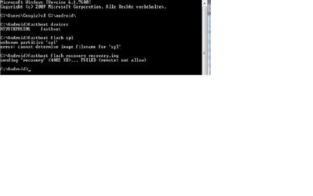

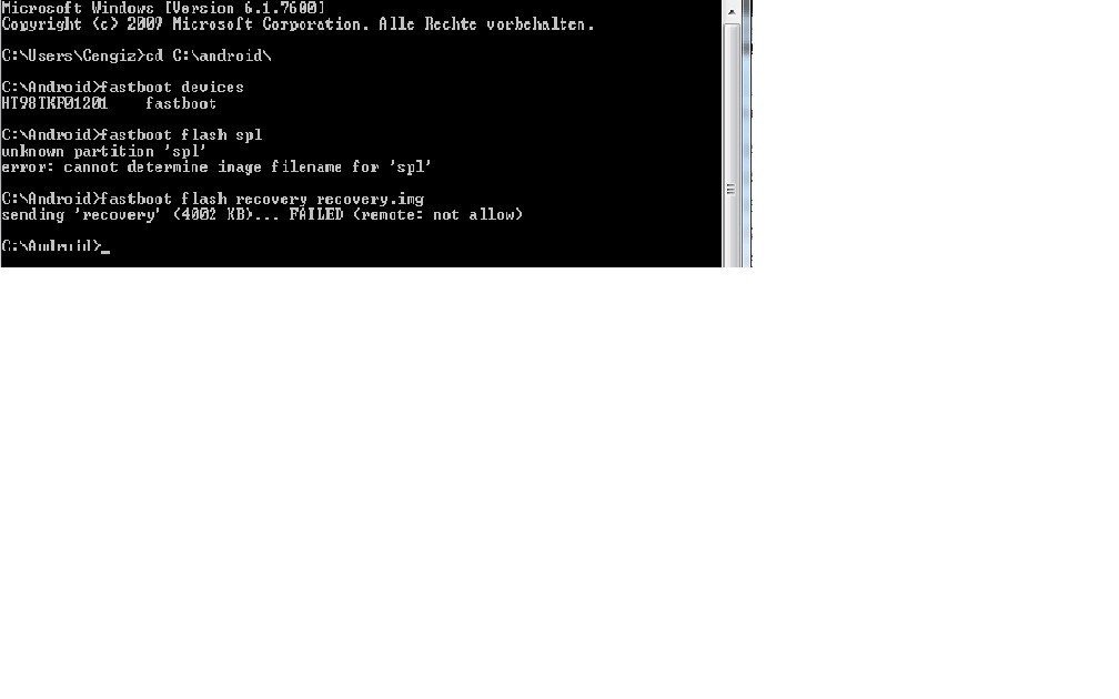

Ich benutze nur Konsole :
1. "cd C:/android/" in die Konsole
2. Handy aus
3.Fastboot Modus
4."fastboot flash recovery recovery.img" in die Konsole
5.ENTER
Dann kommt aber :
sending `recovery` <4002 KB> ... FAILED <remote: not allow>
hab nen Bild von der Konsole gemacht
