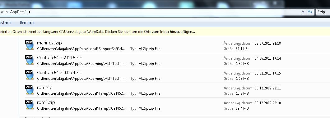

So hier mal wie ichs gemacht habe:
1. RUU: 4shared.com/file/MjOxJBX0/RUU_Sapphire_HTC_Europe_305401.html
2. Die Installation von RUU
2.1 Starten der exe normal auf dem PC
2.2 Verzeichnis c:/user/name/AppData und dann suchen nach*.zip
2.3 bei mir war es rom1.zip (siehe Anhang)
2.4 zip Datei auf den Desktop kopieren und in sappimg.zip benenen
2.5 zip auf die goldcard kopieren
2.6 Im Hboot starten
2.7 den Anweisungen folgen
So mein HTC ist wieder betriebsbereit.
