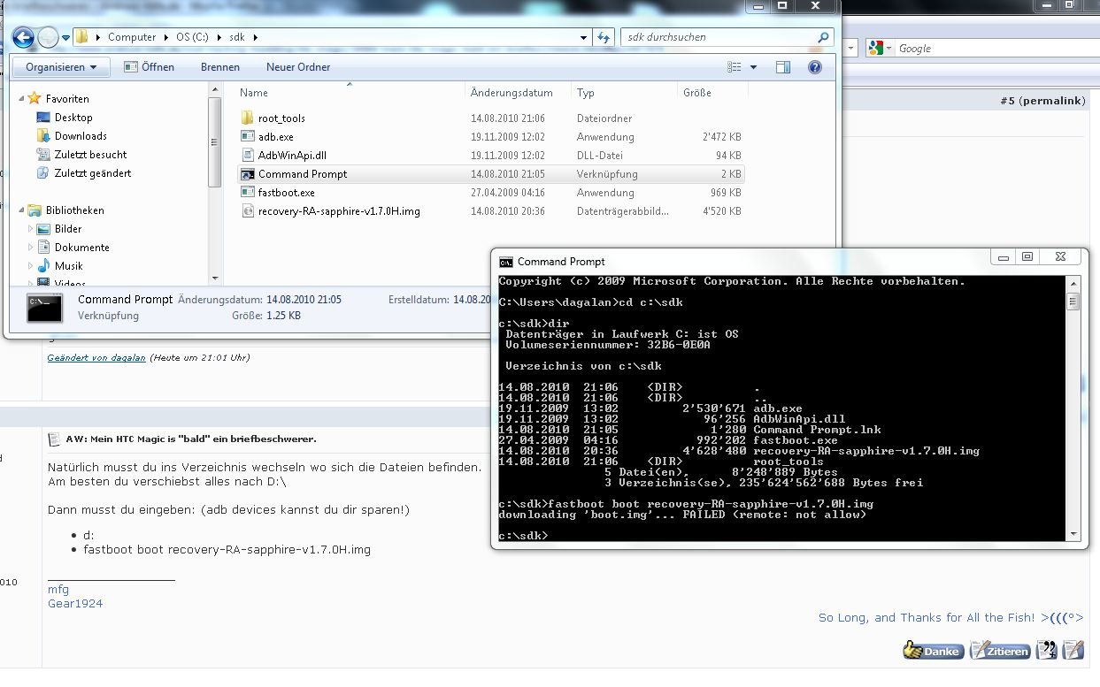

kommt immernoch die fehlermeldung

und gebe folgendes ein
fastboot devices --> kommt die nummer meines magic's
fastboot boot recovery-RA-sapphire-v1.7.0H.img --> folgende Meldung:
downloading 'boot.img'...FAILED (remote: not allow)

@dagalan
Ja das Stimmt alles, nur hast du ein perfektes SPl auf deinem Handy.
d.h. du kannst kein modifiziertes Recovery per fastboot laden.
