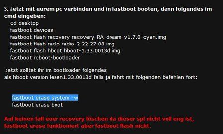

ÄÄÄh.......mir ist da noch was eingefallen!!! Konnte MAgics Anleitung komplett folgen bis auf den Punkt fastboot erase system -w
Den habe ich dann einfach übersprungen und bin zum nächsten!!! :blushing:
Kann es daran liegen!??? :blink:
ja könnte sein... nicht um sonst heißt es, dass mann sich genau an der Anleitung halten soll!!

Mmh...aber der Befehl ging nicht!!!!! Kam ne Fehlermeldung! :(((((((((
Soll ichs nochmal probieren!??? :( Komplett, oder nur nochmal den Befehl im Fastboot???

in deiner Anleitung steht außerdem:
fastboot flash recovery recovery-RA-dream-v1.7.0-cyan.img
aber die recovery heißt ja nur recovery.img - also einfach anstatt recovery-RA-dream-v1.7.0-cyan.img sollte wohl recovery.img stehen, oder?

es ging net um die Recovery sondern um den Befehl
fastboot erase system -w !!!
der Befehl löscht nicht die recovery sondern das System was drauf war und das sauber!
Das mit der recovery.img, wenn mann sie umgenannt hat um einfach gesagt zu faul ist den langen Name ein zugeben, muss auch natürlich
fastboot flash recovery recovery.img - eingeben werden - richtig!

Mmh....eben, der sollte das System löschen, deswegen dachte ich wenn der Befehl nicht funktioniert, kann ich danach ja n FullWipe machen, das bewirkt das selbe! ^^
Also wie das Bild schon sagt, welches ich angehängt habe: ich hab jeden Punkt, BIS AUF DIESEN EINEN mit dem fastboot erwase system -w, beachtet. aber der Befehl ging ja nicht!
UND JETZT????? :blushing:
Komplett neu kann ich es ja nicht machen, da ich ja nicht mehr fastboot flash kann, oder????
