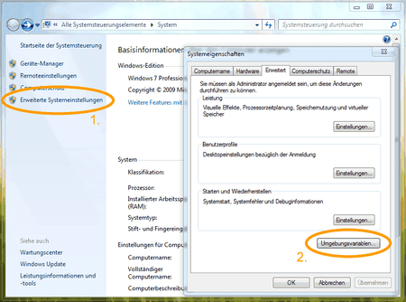

  1. Systemübersicht in der Systemsteuerung aufrufen (alternativ Windowstaste+Pausetaste drücken)
  2. „Erweiterte Systemeinstellungen“ | Register „Erweitert“ | Button „Umgebungsvariablen“ (Screenshot 01)
  3. In der unteren Liste („Systemvariablen“) die Variable „Path“ suchen und „Bearbeiten…“

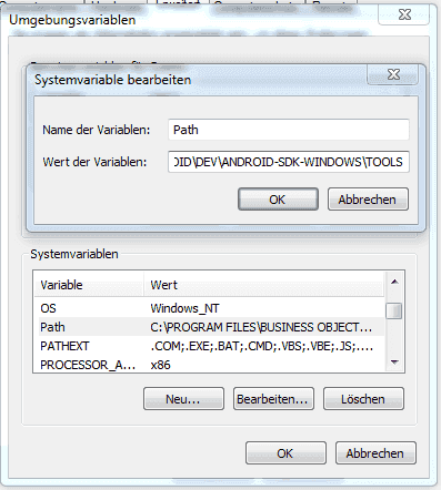

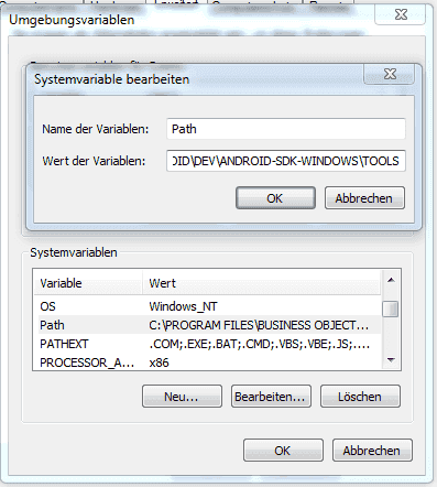

  4. Bei „Wert der Variablen“ den absoluten Pfad zum tools-Verzeichnis des Android SDK ergänzen(!), d.h. durch Semikolon getrennt an den bestehenden Eintrag anhängen (Screenshot 02)
    z.B. „;D:\Android\dev\android-sdk-windows\tools“ (ohne Anführungsstriche)
  5. Alle Dialoge mit OK schließen
