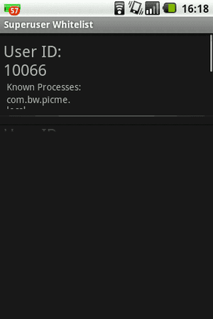

Hallo max,
eine Kleinigkeit ist mir bei deinen ROMs noch aufgefallen:
Bei der SuperUser.apk wird von der Anwendung immer nur das obere Drittel genutzt (siehe Screenshot). Ist das bei Dir auch so? Und falls nicht: kann ich einfach diese APK gegen eine andere tauschen?

Hi arez!
Ja, das ist normal. Liegt an der App. Im Prinzip, kannst du die App austauschen, musst aber drauf achten, dass das su-Utility unter system/bin zu der App passt.
Ich wollte aber eh ein Update bereitstellen (mit modifiziertem Touchscreen Treiber im Kernel für Multitouch Support) und werde dann auch die Superuser App aktuellisieren.
mfg, max!
