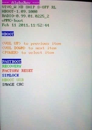

was isind genau diese RUU's ?
wipen im boot modus würde ich nichts. das löscht meist die sd karte. (factory reset)
bootmodus

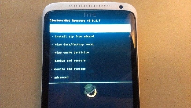

Im recovery kannst du die cache löschen. wipe data/factory reset löscht die sd nicht.
recovery modus
attachment.php
Meist gibt es wipe.zip zu einem Rom das löscht meist alles ausser die SD Karte...

im recoverymodus die userdaten löschen oder im recoverymodus per zip wipen.
steht meist bei den roms mit dabei
Hab ich schon gemacht - wie erwartet wurde der USB-Speicher nicht angefasst.
also beim factory reset aus dem boot modus wird die SD Karte nicht formatiert?
dann haben die user hier wohl anders resetet aus dem bootmodus das die sdkarte nachher leer war ;)
