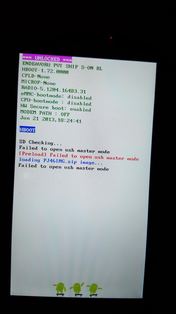

Was mir auch aufgefallen ist nachdem ich eben ein Video gesehen habe wie jemand beim Recovery flashen sein Bootloader öffnete, schaut es bei mir anders aus wenn ich den bootloader starte bzw. in den Hboot Mode gehe, denn bei mir kommt zunächst dieser Text:
SD Checking...
Failed to open usb master mode
[Preload] Failed to open usb master mode
loading PJ46IMG.zip image...
Pleas plug off USB
Ehe dann halt die Option für FASTBOOT, RECOVERY, FACTORY RESET, usw. kommt.
Hast du fastboot erase cache vor und nach dem Flashen des Recoverys in die CMD eingegeben? Flash doch auch mal das boot.img 4.18. per fastboot, ebenfalls mit fastboot erase cache vor und nach der Eingabe des Flashbefehls. Das ist ja mit im Ordner des Backups gewesen. Ansonsten erst mal über Nacht laden und dann morgen weitersehen. Die Fehlermeldung kannst du außer Acht lassen, schließ das USB-Kabel erst an, wenn das Gerät im Fastboot-Modus ist. Ich hoffe, du hast die aktuellen HTC-USB-Treiber geladen und den Sync Manager wie im Thread beschrieben deinstalliert. Sonst lies noch mal alles in Ruhe durch.

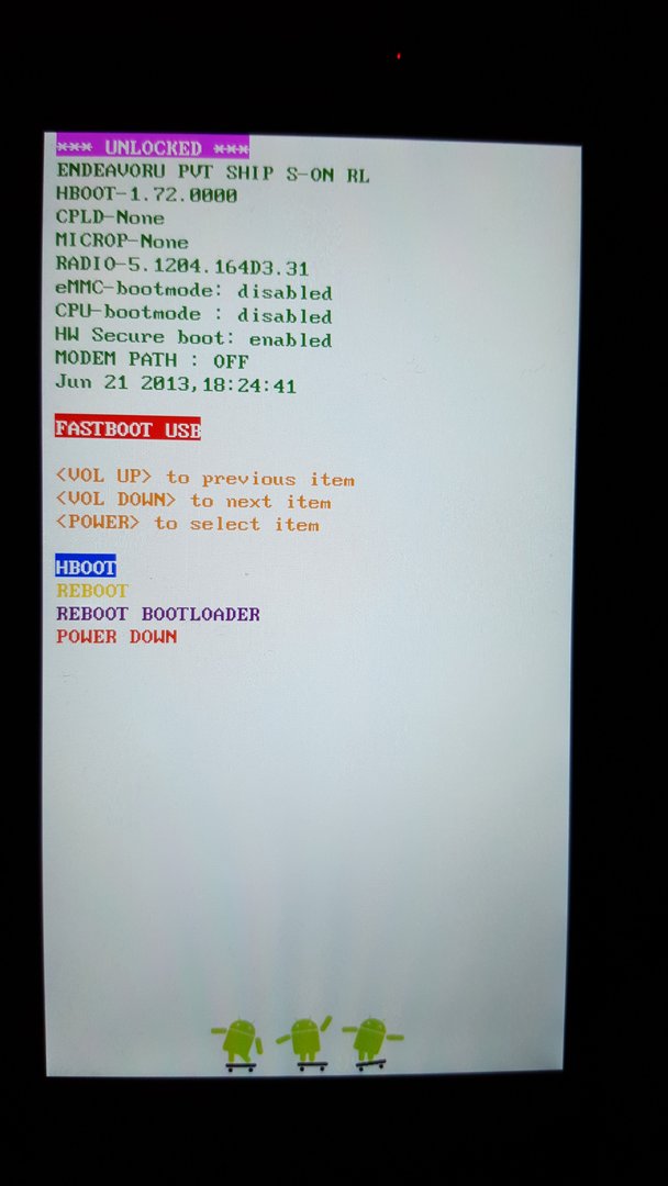

ich habe das Problem ähnlich.
Ich habe zwar vollen Akku, aber mein PC findet das HOX nicht.
Meine Daten sind wie folgt.
Ich kann keine RUU flashen.
Ich habe das Handy so gekauft und dachte einfach eine RUU flashen krieg ich schon hin, dazu gibts ja auch genug Anleitungen.
Aber dekste, ich krieg gar nix gebacken.
Kann mir bitte einer helfen??
