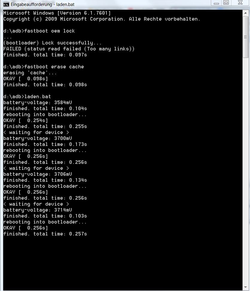

Habs extra getestet. Siehe Bild.
So müsste es sein... Sorry, mehr kann ich nicht machen: Hoffentlich hilft der Tipp von Tyrion.
Ihr wollt mich einfach nicht verstehen oder :( ?
Tyrion,dass Handy startet nicht da Security Warning..
Ich muss es ja unlocken...
Und bei mir ist es immernoch das es sinkt anstatt zu steigen mit dem laden.bat -.- :(
Tatsächlich verstehe ich dich schwer.
Wo genau steht "battery low"? Im cmd-Fenster bei Befehlseingaben oder im Bootloader?
Gesendet von meinem HTC One X mit Tapatalk 2
wenn ich,zum unlocken,mit dem fastboot-ordner in die cmd gehe und
"fastboot flash unlocktoken Unlock_code.bin" gebe,
steht darunter,(remote:battery low)
Tut mir leid. Bin mit meinem Latain am Ende. Ich habe für Deine Fehlermeldung und Befehlsreaktionen keine Erklärung.

Ich würde das Gerät einmal richtig leer machen (solange anlassen, Musik oder sonstwas laufen lassen, bis gar nichts mehr geht), dann bleibt es vermutlich auch aus. Dann über Nacht laden und hoffen, dass das Ganze anschließend flashbar ist. Danach die passende RUU oder das passende Backup aufspielen. Sollte sich das Gerät nach dem erneuten Laden gar nicht mehr starten lassen, ist es ein Garantiefall. Dann wirds am Akku liegen. Aber nicht ungeduldig werden - bei komplett leerem Akku kann es eine geraume Zeit dauern, bis die Ladekontrollleuchte anspringt.

(Potenzielle) Rettung naht (möglicherweise), ich hoffe das Thema ist noch aktuell, ansonsten halte ich das hier eben für die Nachwelt fest.
Ich hab dir unten mal ein File angehängt, dass du in deinen Fastboot Ordner kopierst und dann mal ausführst. Wenn du Glück hast kannst du damit deinen Akku laden :thumbsup:
  • Fastboot Akku laden.zip
Diese habe ich ihm schon im Post #2 zur Verfügung gestellt ;)
Das Problem war, dass sich der Akku trotzdem entladen hat...
Oh, das muss ich wohl übersehen haben. Vielleicht sollte er es trotzdem mal probieren, bei mir hat auch nur diese Datei den Akku zumindest mal geladen, eine andere die ich ausprobiert habe nicht.
