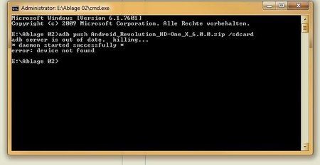

- will mit adb push xxxx.img flashen und bekomme obige meldung.
brauche dringend hilfe :(
was heist recovery drauf?
wie biste denn ins recovery?
die img flasht man mit fastboot
push ist für zip oder dateien die nichts mit flashen zu tun haben
äpfel und birnen sind nicht das selbe

- bootloader geht
- recovery geht (cwm 5.8.3.1)
- sdcard formatiert nichts drauf :sneaky:
problem ist -> screen im beitrag vorher !
ja genau deswegen hab ich die anleitung geschrieben...
damit adb läuft musst du recovery booten per fastboot und nicht anklicken am handy...
C:\android>fastboot boot reco.img
downloading 'boot.img'...
OKAY [ 0.780s]
booting...
OKAY [ 0.000s]
finished. total time: 0.780s
C:\android>
lies es doch erst mal befor du was falsch verstehst ;)
problem ist recovery nicht gebootet sondern per handy geöffnet
mach ich doch
- booten in fastboot und danach auf recovery
- ca 3 sec bin ich im recovery menü "in blau" :)
mach es nach der anleitung von anfang an
du machst es nicht. wenn das handy im fastboot usb modus ist packst du es nicht ein mal an und es geht in den recovery modus
du wählst recovery aus und drückst power da gibt es kein adb

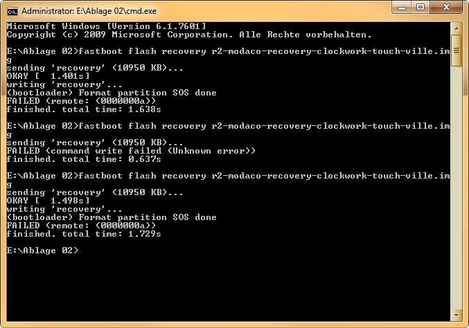

ahaaaaaa - ich lese !
- in bootloader gestartet
- nichts angefasst
screen . . .
ok zeig mir deine befehle in meiner anleitung
fastboot flash recovery r2-modaco-recovery-clockwork-touch-ville.img
ALTER was geht bei dir.
WO in meiner Anleitung steht dieser befehl?
WO in welcher Zeile WO wenn du nicht lesen willst erwarte keine Hilfe.
