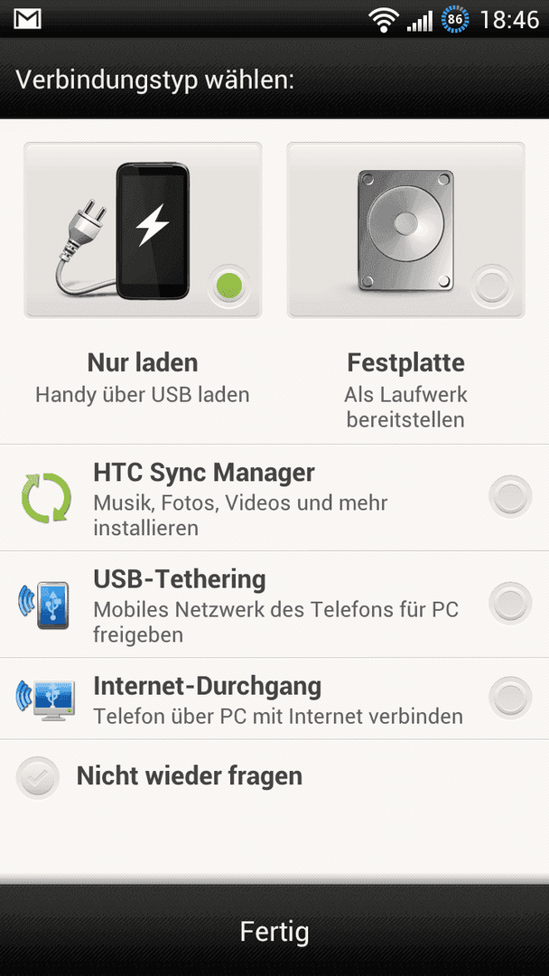

hier ist das aktuelle Touch Recovery 5.8.4.0 als Programm das alles automatisch macht.
  1. Handy im "nur laden" Modus an den PC anschließen
  2. das heruntergeladene Programm starten
  3. warten bis das Handy neu startet
Download: https://dl.dropbox.com/u/8252379/HTC_One_X_Recovery_5.8.4.0.exe
Folgender Befehl wird im wesentlichen vom Programm ausgeführt:
Code:
fastboot flash recovery recovery-clockwork-touch-5.8.4.0-endeavoru.img
MfG
