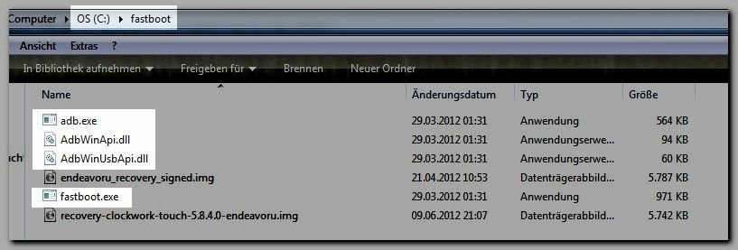

Also ich kann mir die Boot.img immer noch nich flashen. Fastboot erase Cache funktioniert jetzt. Fastboot Flash Boot Boot.img bleibt bei "sending Boot.img" hängen auch nach bis zu 2 Stunden ist nichts passiert...

Das Flashen dauert nur Sekunden; die Befehle sollten in Kleinbuchstaben eingegeben werden, nur so als Hinweis. Deine Beschreibung weist darauf hin, dass die Boot.img nicht gefunden wird oder beschädigt ist.
- Ist deine Ordnerstruktur am PC C:\fastboot\ und in diesem Ordner die hell markierten Dateien zzgl. der boot.img (siehe Bild)?
- Was gibst du in die CMD ein? Schritt für Schritt.
- Was zeigt dein Bootloader an? Unlocked wäre richtig.
- Hast du das neue CWM recovery geflasht? 5.8.4.0
- HTC Sync ist installiert? Sollte aber nicht geöffnet sein, lediglich die Treiber werden benötigt.
