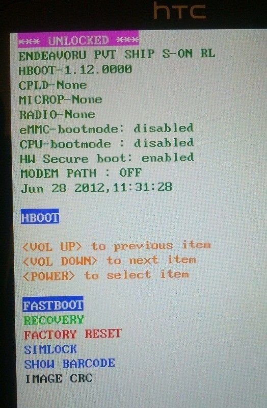

Ich hab jetzt mal nachgesehen, habe den HBOOT 1.12.0000.
Ich vermute der ist falsch, oder.
Mein Fastboot Schirm sieht aus wie im Anhang

Für JB-ROMs muss Dein HBOOT mindestens auf 1.28 sein. hast Du das beachtet?
Anleitung HBOOT Update
Derzeit kannst Du mit den JB-ROMs die bei XDA oben stehen nichts falsch machen. Großartige Unterschiede gibt es nicht.
Meine Empfehlung wäre Insert Coin (gerade Version 12.0.1 raus)
Da kannst Du auch Sense abwählen.
Nun ja das wir auch der Fehler sein, denn ich habe 1.12!!
