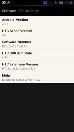

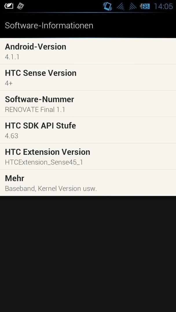

So also habe mit m!idn!ght gestern per Skype meinen bootloader unlocked und jetzt auch Sie renovate dräut(Riesen danke nochmal an M!idn!ght! :) )
Meine Daten waren alle noch da und musikauch :D zum Beweis ein Foto : uploadfromtaptalk1360328729993.jpg :D Akku ist Top,werde jetzt wahrscheinlich den s4w Kernel flashen :D
Gesendet von meinem HTC One X mit Tapatalk 2
Reaktionen: bornsummer
