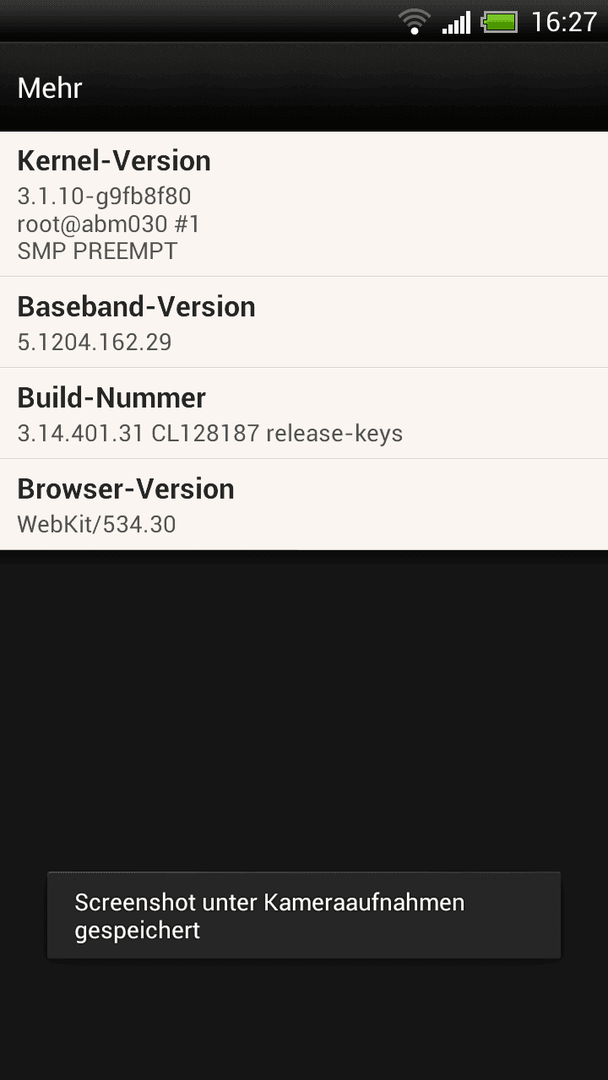

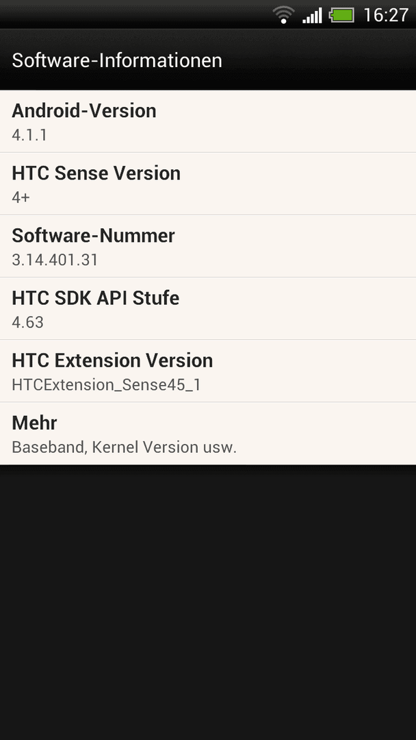

Habe mal zwei Bilder angehängt. Das steht bei mir in Software Information:

Was hier nicht übereinstimmt sind HBoot 1.39 und SW 3.14, deshalb solltest du auf jeden Fall den Versuch mit der HTC 3.18 RUU unternehmen, denn offenbar wurde der HBoot upgedatet und die RUU mangels zum Verkaufszeitpunkt noch nicht vorhandenen Original-Software mit einer 3.14er Version bestückt. Die RUU 3.18 ist ja erst seit wenigen Tagen draußen. Nach dem Aufspielen erhältst du dann das wichtige Softwareupdate auf 3.19, welches die mit der Version 3.18 vorhandenen WLan Probleme beseitigt und mehr.
3.14 kam am Ende doch mit hboot 1.39
Weiß nur die genau Version von 3.14 nicht mehr
Gesendet von meinem One X mit Tapatalk 2
