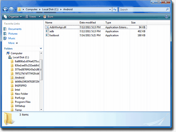

Im Ordner müssen folgende Dateien liegen:
Ihr müsstet nun folgendes Bild sehen:

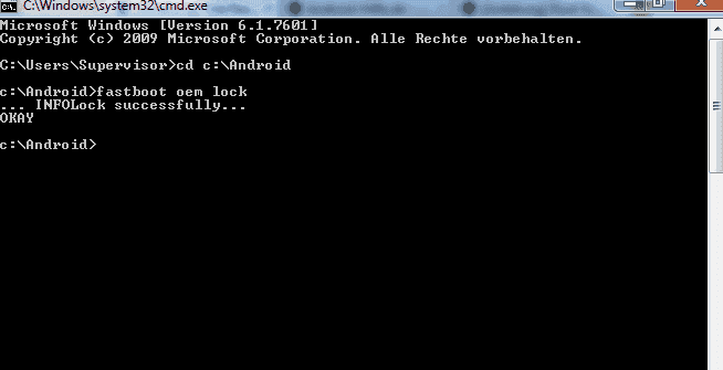

6. Gebt nun folgenden befehl ein:fastboot oem lock
Müsste dann so aussehen:

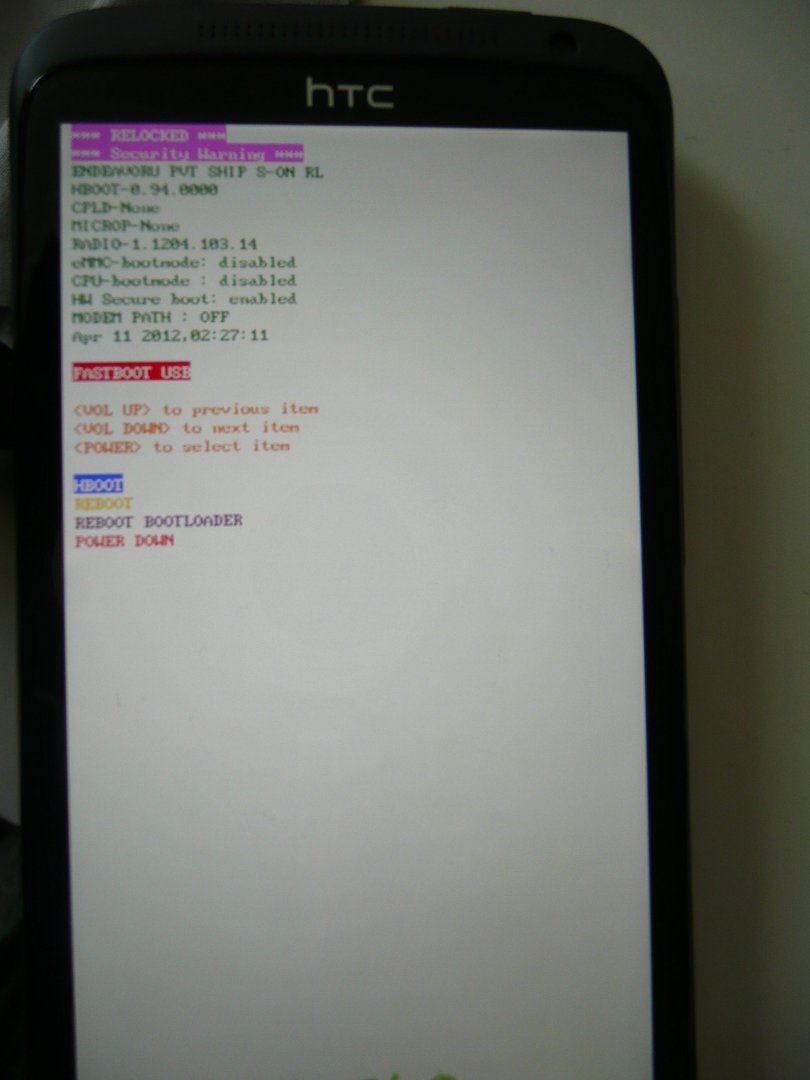

Wenn alles richtig gemacht wurde, sieht der Bootloader nun so aus:
Wichtig ist, dass ganz oben relocked im Bootloader steht.
