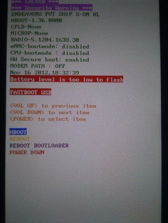

bin schon seit 2 Tage am suchen einer Lösung.
Hab schon diverse Threads durch aber ich komm nicht weiter.
Bekomm es nicht auf unlock, kein recovery, kein RUU...nix.
Mein HOX hat sich vor 2 Tage verabschiedet.
Ins Recovery komm ich nicht, da erscheint die u.g. Fehlermeldung.
Hatte es auf unlocked und gerootet, CM.10.1 M3 drauf mit dem Mr. XM Kernel 188v4 (smartmax / sio). Recovery hab ich TWRP drauf.
CID T-MOB101
Es ging beim Spielen von "Simpsons-Springfield" aus.
Das Spiel saugt am Akku und bringt das HOX gut auf Temperatur.

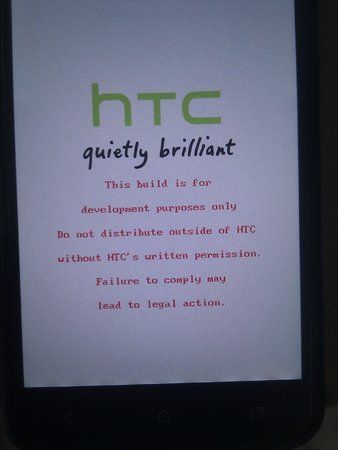

Beim Starte kommt folgendes:
"This build is for development purposes only
Do not distribute outside of HTC
without HTC's written permission.
Failure to comply may
lead to legal action"
*** LOCKED ***
*** SECURITY WARNING ***
HBOOT 1.36
RADIO 5.1204.163U.30
eMMC-bootmode:disabled
CPU-bootmode: disabled
HW Secure boot: enabled
Das Laden über diese Laden.bat klappt. Allerdings keinerlei flashen.
In das Recovery komm ich nicht, daraufhin bootet das HOX neu und beibt wieder im Fastboot stehen.
Unlock_code.bin hab ich noch.
Beim flashen kommt die Fehlermeldung:
sending 'unlocktoken' (0 KB)...
OKAY [ 0.131s]
writing 'unlocktoken'...
FAILED (remote: unlock token check failed)
finished. total time: 0.350s

Ich würd mal versuchen ne RUU drüberlaufen zu lassen dass dieses Security Warning weggeht,sofern es eine 3.14 RUU gibt. Danach würd ich es nochmal versuchen :)

Ich gehe davon aus, dass immer noch zu wenig Ladung auf dem Akku ist und du erst noch eine Weile die Batch-Datei ausführen musst. HTC hat da ja eine Sicherheitssperre eingebaut. Das Zurücksetzen auf "Locked" ist allerdings kurios... wenn man dazu den Weg wüsste, wären einige hier froh.
Weitere Standardempfehlungen: Den aktuellsten HTC Sync Manager installieren und danach wieder deinstallieren (geht nur um die mitgelieferten USB-Treiber), Virenscanner, Firewall und Benutzerkontensteuerung auf Aus während der Aktionen, anderen USB-Anschluss verwenden, anderes Kabel verwenden.
TWRP auf jeden Fall in der neuesten Version drüberflashen, wenn du wieder Zugang hast oder aber CWM 5.8.4.0 als Alternative.
Gib mal vorab als Abfrage im Fastboot-Modus fastboot getvar version-main ein, um die Geräteversion hier posten zu können. Dann kann man dir eine RUU/ Backup-Empfehlung geben.

Bei der Voltzahl gelingt es vielleicht, vorübergehend das Stock recovery zu flashen. Darin kannst du dann weiter laden, indem du die Powertaste und den Vol. oben-Button drückst. Es sollte eine gelbe Schrift erscheinen. Lass es dann ein paar Stunden angeschlossen und begib dich dann erneut ans Reparieren.

Wenn ich richtig lese, ist ja dein Gerät noch nicht unlocked...zumindest stehen hier keine neuen Infos. Das heißt, zunächst muss der Unlock durchgeführt werden, bevor du dein Recovery ändern kannst. Das TWRP Recovery dürfte noch drauf sein, du kannst aber wegen des Locks nicht hineinbooten.
Sollte es unlocked sein, wäre es gut, wenn wir deine Original-Firmware-Version erfahren würden.
Gib in der CMD fastboot getvar version-main ein, dann kann man das Gerät ggfs. erstmal wieder mit einer RUU zum Laufen bringen - falls es die gibt (T-mobile hat ja nicht so viele herausgebracht).
Schau auch mal, welches Recovery du zukünftig benutzen willst. Bei CWM sollte es die Version 5.8.4.0 sein, TWRP ist die neueste Version 2.5.0.0.
