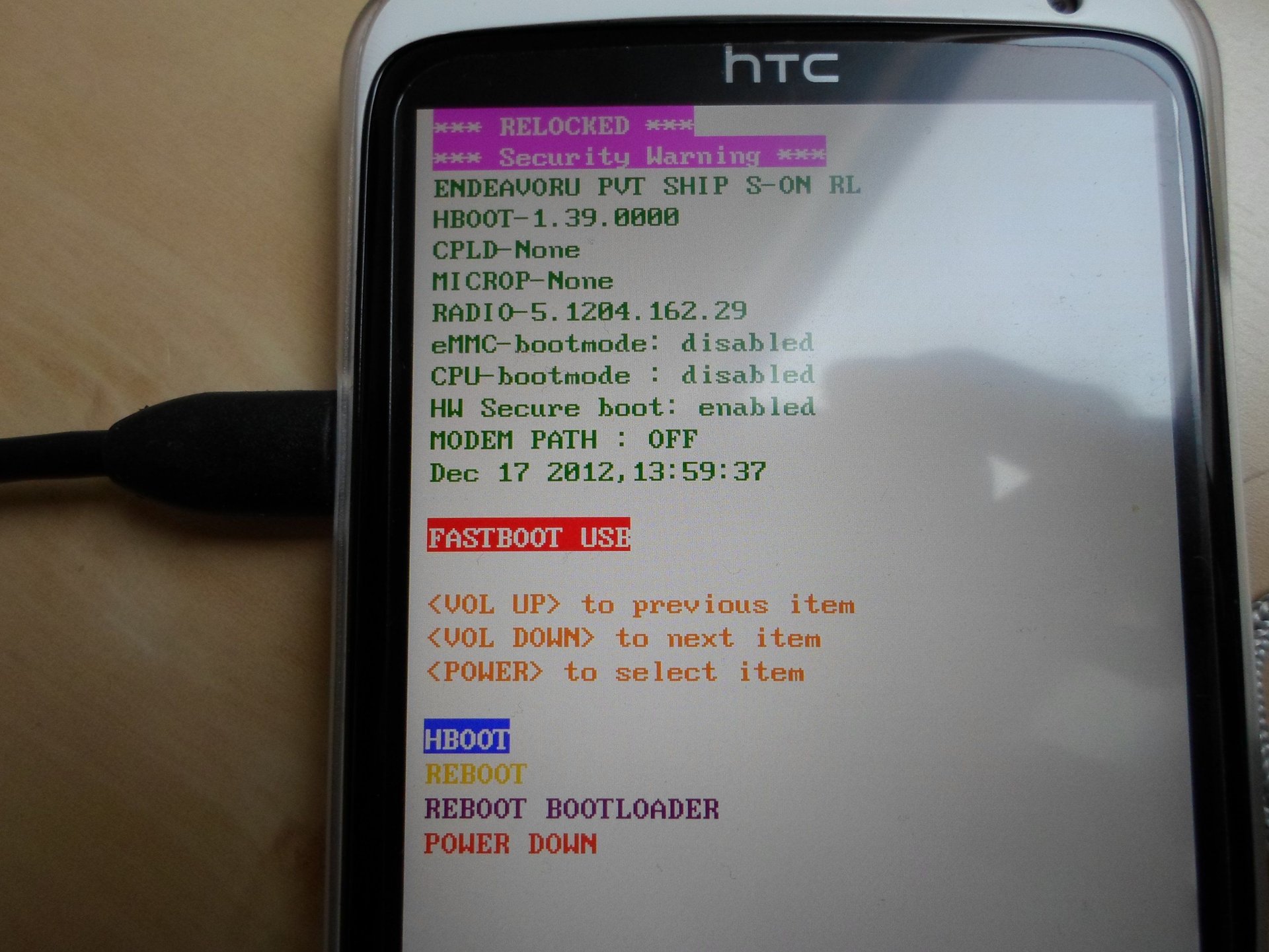

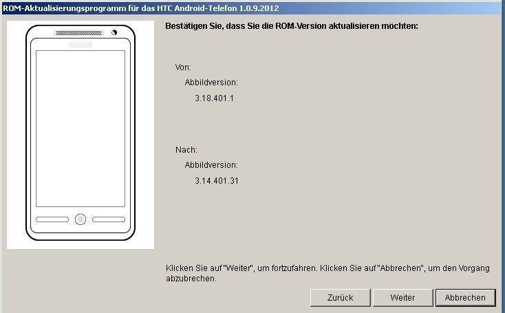

Bin mit mit meinen Latein am Ende, ich finde nicht die passende RUU - es gibt eine Menge Foren, Videos uvm. zu diesem Thema, aber weiterhelfen kann mir keins. Kann damit zusammen liegen das ich kein Nerv mehr übrig habe
Infos die ihr braucht:
etvar version-main
version-main: 3.18.401.1
finished. total time: 0.008s
cid: HTC__001
Alles weitere im Anhang
Habe u.A diese RUU gefunden, war wirklich davon überzeugt das sie funktioniert
RUU_ENDEAVOR_U_JB_45_S_HTC_Europe_3-2.14.401.31_R_Radio_5.1204.162.29_release_302015_signed
Das passende Bild im Anhang

Eine 3.18er RUU gibts nicht. Die 2.14er geht nicht, weil die Version niedriger als deine installierte Base ist.

Danke für die Antwort, auf diese Seite bin ich schon aktive. Habe in den letzten Stunden meinen Bootloader wieder geöffnet und ein nadroid Backup runtergladen und installiert - es funktioniert auch, nur habe ich kein Netz und WLAN lässt sich auch nicht installieren.
Des Weiteren finde ich keine Nadroid Backup mit CID: HTC__001 und 3.18er Version
Update:
Habe was passendes bei XDA gefunden "Nandroid Backup 3.18.401.1 CID HTC__001 thanks to TToivanen (To be restored with TWRP)"

Ok, irgentwie hat es jetzt funktioniert. Aber woran erkenne ich jetzt das eine Stock rom drauf ist?
