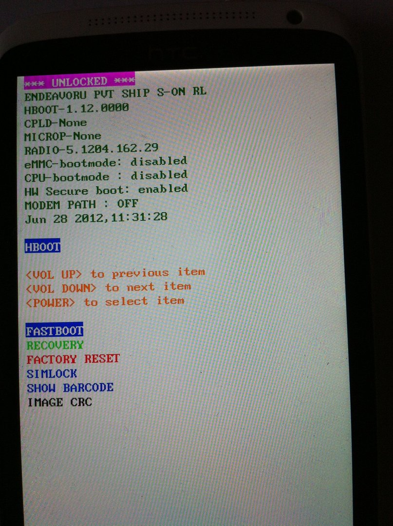

HTC One X fährt nicht mehr hoch??
  • 20 Antworten
save
Welche CID hat dein HOX.
Du hättest sonst doch einfach mit der Original Firmware per OTA-Update das ganze machen können. Da wird dann auch automatisch dein Hboot getauscht.
Ansonsten nochmal Original Recovery + Boot.img aufspielen und Relocken. Dann mit der passenden RUU zu deiner CID und dem hboot (oder höher geht auch) nochmal wieder aufspielen.
Dann Booten und OTA-Update machen.

(bootloader) DEBUG: cid: O2___102
OKAY [ 0.014s]
finished. total time: 0.022s
also ist das eine o2 firmware?
hast du das orginal rom für mich bitte.

hi
habe das gemacht so aber dann kam fehler beim bootloader im ruu
und jetzt geht das handy immer automatisch in den bootloader modus rein.

Ok geht dann auch anders:
  1. Bootloader muss Relocked sein
  2. Downloade diese Firmware.zip with hboot 1.36 (Nur für O2-Firmware!)
  3. Speichere es in das Verzeichnis wo auch die fastboot.exe liegt
  4. Benne es in firmware.zip um
  5. Gehe im Handy wieder ins hboot -> fastboot
  6. Verbinde das Handy mit dem PC -> Steht dann fastboot USB dort
  7. Gehe in Windows in die Commandline (Ausführen -> CMD)
  8. Wechsle per cd-Befehl in das entsprechende Verzeichnis mit der Fastboot.exe und firmware.zip z.B. cd c:\Android\platform-tools\
Dann folgende Befehle eingeben:
fastboot oem rebootRUU
fastboot flash zip firmware.zip
Ein kritischer Fehler ist unterlaufen... Wir wissen nicht,welche RUU-Version du brauchst,deswegen schlaegt es auch meist Fehl.
Um herrauszufinden,welche Version du hast,einfach waehrend das HOX im Fastboot-USB Modus ist den Befehl
fastboot getvar version-main
eingeben. Die Nummer dann hier posten,dann finden wir die richtige RUU/Backup und alles sollte wieder laufen.
Gruss Ardian
Wozu er kann einfach die Firmware hochsetzen und fertig.
Das NAND-Backup erhöht auch nicht seinen Hboot und bei der RUU gibt es nur zwei und da er den 1.12 hat kann es höchsten die aktuellste sein.
Soll einfach die 1.36 Firmware, Custom Recovery flashen und dann kann er direkt mit dem des Custom Roms weitermachen.

hi Soulfly999
ich habe es so gemacht wie du es geschrieben hast, aber es kommt dieser fehler.
C:\and> fastboot flash zip firmware.zip
< waiting for device >
sending 'zip' (12877 KB)...
OKAY [ 1.718s]
writing 'zip'...
(bootloader) adopting the signature contained in this image...
FAILED (remote: 99 unknown fail)
finished. total time: 2.342s

C:\and>fastboot getvar version-main
version-main: 2.17.207.2
finished. total time: 0.016s
Vorher auch diesen Befehl verwendet: fastboot oem rebootRUU
Und lese gerade der Bootloader muss RELOCKED sein dann müsste es gehen! Habe es nochmal geändert auf der Seite 1!

ok super jetzt hat es geklappt HBOOT 1.36.000
jetzt versuche das zu flashen mit MaximusHD
super jetzt geht das handy wieder.
vielen dank Soulfly999 für deine große hilfe.
