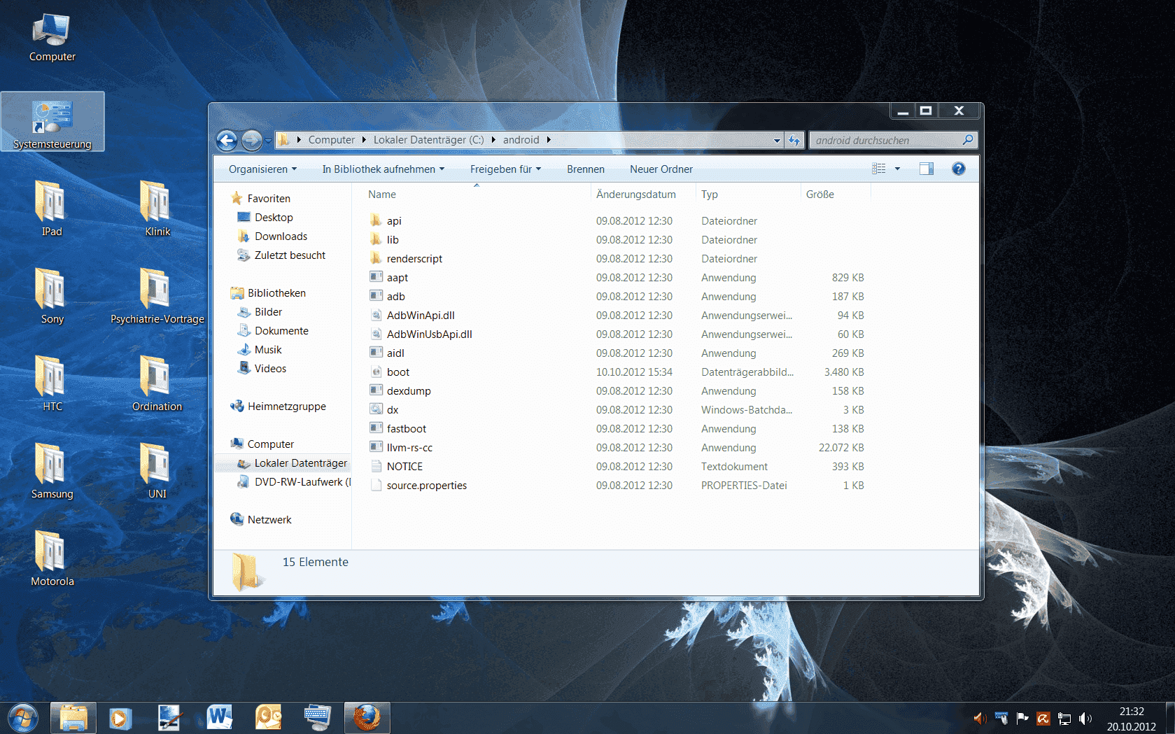

wo find ich den den fastboot ordner habe noch nie was von dem gehört?
Fastboot-Verzeichnis - auch ADB oder Android-Verzeichnis oder x-beliebiger Namen des Ordner wo deine ADB-Sachen hinterlegt sind. Bei mir heißt er Android-Verzeichnis/Ordner.
Das ist damit gemeint:
