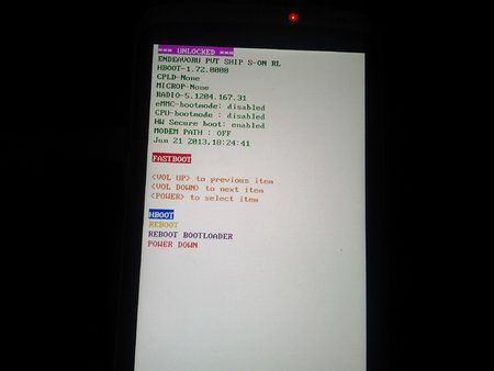

Aber wenn ich nun mein Handy aufladen möchte ( ich lade es gerne, wenn das Gerät aus ist ) öffnet sich der HBoot und es lädt nicht. Wenn ich es jetzt aber einschalte lädt es wunderbar.
Ist es eine einstellungssache, oder kann ich das handy nun garnicht mehr aufladen, wenn es aus ist?

Aber jetzt wo du sagst recovery, das lässt sich auch nicht öffnen. wenn ich auf hboot gehe, dann auf recovery kommt das htc logo und ich bin wieder beim hboot.
Das hier sehe ich, wenn ich es im ausgeschaltetem zustand laden will

Aber sonst funktioniert alles normal und du kannst auch noch normal booten?
