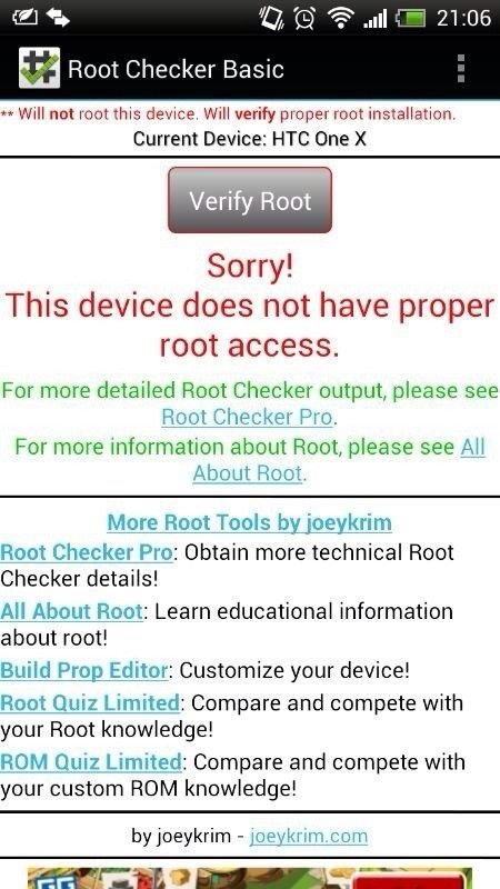

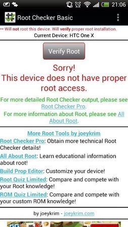

Der Root checker sagt komischer weiße, dass kein Root vorhandne ist..

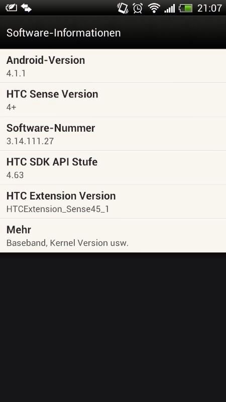

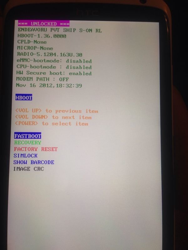

Im Anhang sieht ihr die Spezifikationen des Handys.

Hier mal lesen...vermutlich musst du nur das Original Recovery flashen, hast ein t-mobile gebrandetes Gerät und anscheinend die Originalsoftware noch darauf. Lade dir die HTC-Treiber, das Fastboot-Paket und für alle Fälle das Backup deiner Softwareversion von t-mobile herunter. Schalte im Gerät den Schnellstart aus (Einstellungen/ Power) und das USB-Debugging an (Einstellungen/ Entwickleroptionen). Nach dem Flashen des Original-Recovery 3.14 kannst du ziemlich sicher bereits die Updates empfangen und erhältst die neueste Software per WLan.
Les dir den Thread gut durch, auch die verlinkte Anleitung und benutze das stock-recovery-3.14.111.27.img von hier (Danke an bornsummer): https://mega.co.nz/#F!ukJSzAxK!b5UBZwj2XHpF84dmOJqf5A, um dann wieder updatefähig zu sein.
In deinem Falle lauten die Eingabebefehle, die du in der Anleitung beispielhaft findest:
fastboot erase cache
fastboot flash recovery stock-recovery-3.14.111.27.img
Du musst das One X für die Updates nicht sperren (relocken), sondern kannst den Bootloader "unlocked" lassen und einfach dein WLan ggfs. nach dem Starten des Gerätes einrichten, sofern noch nicht geschehen.
Für weitere Fragen und Hilfen kannst du dich ja wieder melden.
