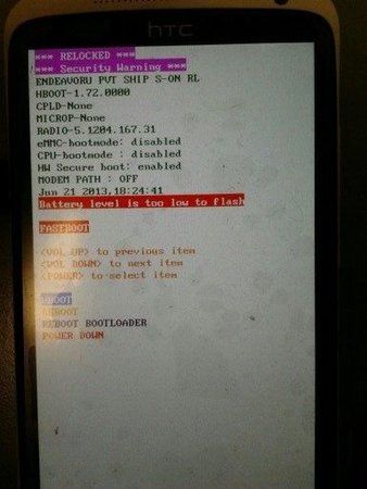

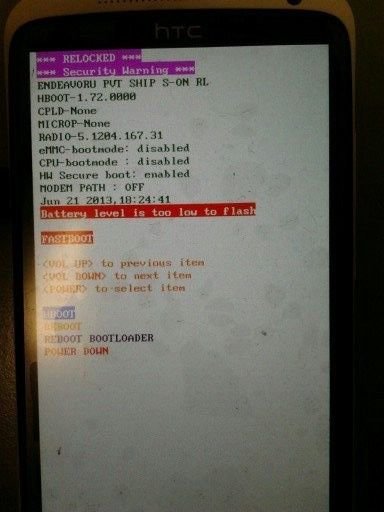

HALLO leute. Habe ein Htc one x von o2. leider kein sytem vorhanden, und es lädt nicht. bin aktuell um fastboot menü. screenshot im anhang. wie komm ihc da wieder raus. beimmRUU flashen zeigt es mir an das der Bootlader flasch wäre.
