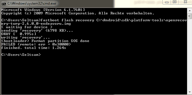

Wenn ich recovery mit fastboot flashen möchte erhalte ich folgende Fehlermeldung.
Weiss wer woran das liegt?
Dank und Gruß

Kuck mal ob es geht wenn du den platform-tools Ordner auf den Desktop bringst mit dem TWRP.img und CMD direkt im Ordner.(CMD in die Suche eingeben und einfach in den Ordner ziehen) So klappt es bei mir,habe keine Probleme.
Gruss Ardian
Danke für deine Antwort, werde es probieren.
Jetzt gerade komme ich allerdings nicht mal mehr in den Bootloader (pwr+voldown), von Recovery ganz zu schweigen. Ich verstehe einfach nicht auf welcher Ebene mein Telefon ne Macke hat. Unsinnigerweise bootet er jetzt sogar wieder mein System, dass ich eigentlich schon lange zerschossen haben müsste. Ich erkenne die Logik einfach nicht.
