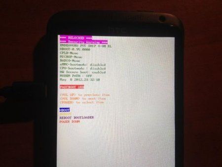

Habe die möglichkeit ein One X Günstig zu bekommen,
der Hacken daran ist das gerät hat ein Software Fehler,
meine Frage ist könnte man das One X wieder Ordentlich herstellen?
Stock Recovery, Kernel und Rom flashen und die Meldung sollte weg sein.
Das Handy ist 1 Monate alt würde es für 150€ bekommen, würdet Ihr mir den Kauf auch empfehlen? Wenn der Fehler Relativ Einfach zu entfernen ist?
Ja, dann schon.
Sollte ja einfach zu beheben sein, indem man eine RUU flasht.
Reaktionen: asti
Wenn dieses Wort Sollte nicht wäre, wäre es Perfekt, naja ich werde das wohl nehmen und versuchen zu gucken ob es klappt...
kann der bootloader bei der meldung defekt sein? jedenfalls ist das seine meinung, rep. kosten meint er 50€ kann ich mir nicht vorstellen i-wie
asti schrieb:
... rep. kosten meint er 50€ kann ich mir nicht vorstellen i-wie
Bootloader defekt...soso. Ich repariers für 49€ :winki::smile:
Die Security Warnung weißt auf eine nicht originale boot.img bzw. recovery.img hin, wenn das Gerät relocked wurde, ohne diese zu flashen. Wahrscheinlich wurde das Originalrom durch ein Backup wiederhergestellt, die genannten Dateien müssen aber separat per fastboot über eine CMD geflasht werden. Dies wurde vor dem Relocken vergessen. Wenn du per RUU ein Originalrom installierst, wird die Warnung verschwinden. Ebenfalls, wenn du das Gerät unlockst und ein Custom Recovery installierst. Für so etwas 50 € zu verlangen ist dreist...das ist in kurzer Zeit erledigt.
