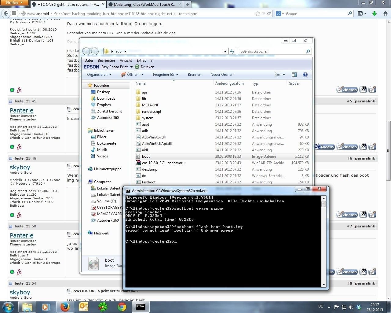

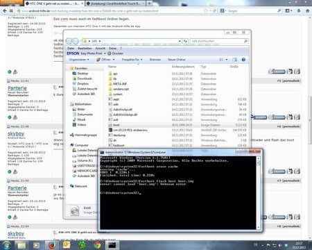

dann will ich fastboot flash boot boot.img machen und das geht nicht, weil cannot load `boot.img` : unknown error
die boot img muß auch boot.img heißen. Also auch auf Schreibweise achten.
Der ursprüngliche Beitrag von 22:10 Uhr wurde um 22:12 Uhr ergänzt:
Hast du das boot.img aus der rom zip kopiert und in den fastboot Ordner Kopiert???
jap ist alles so habe sie entpackt und sie ist im adb ordner zusammen mit der fastboot exe
Z
Dann kopire die oder das boot.img nochmal neu ind den Ordner. Eventuell nicht sauber kopiert oder so!!!
hab nen anhang drinnen

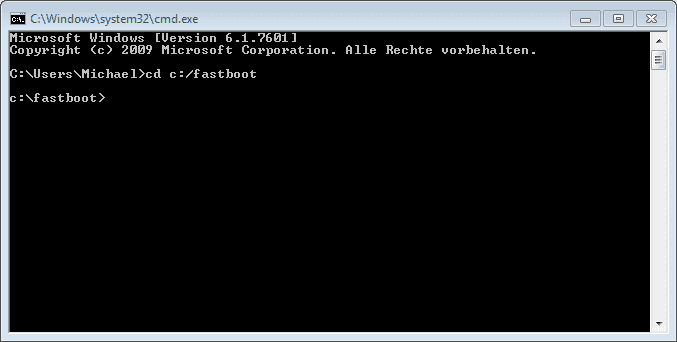

ok du hast einiges falsch gemacht.
du must in der cmd erstmal zu deinem adb ordner kommen
Der ursprüngliche Beitrag von 22:22 Uhr wurde um 22:23 Uhr ergänzt:
der Befehl lautet zb
cd c:/adb
