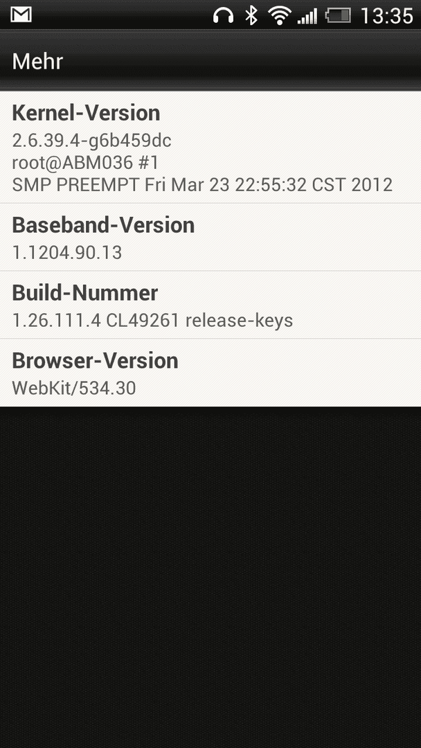

Sehr gerade, auf dem heute erhaltenen Gerät, das dort Build-Nummer: 1.26.111.4 CL 49261 drauf ist.
