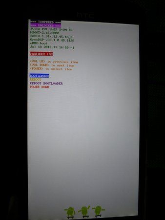

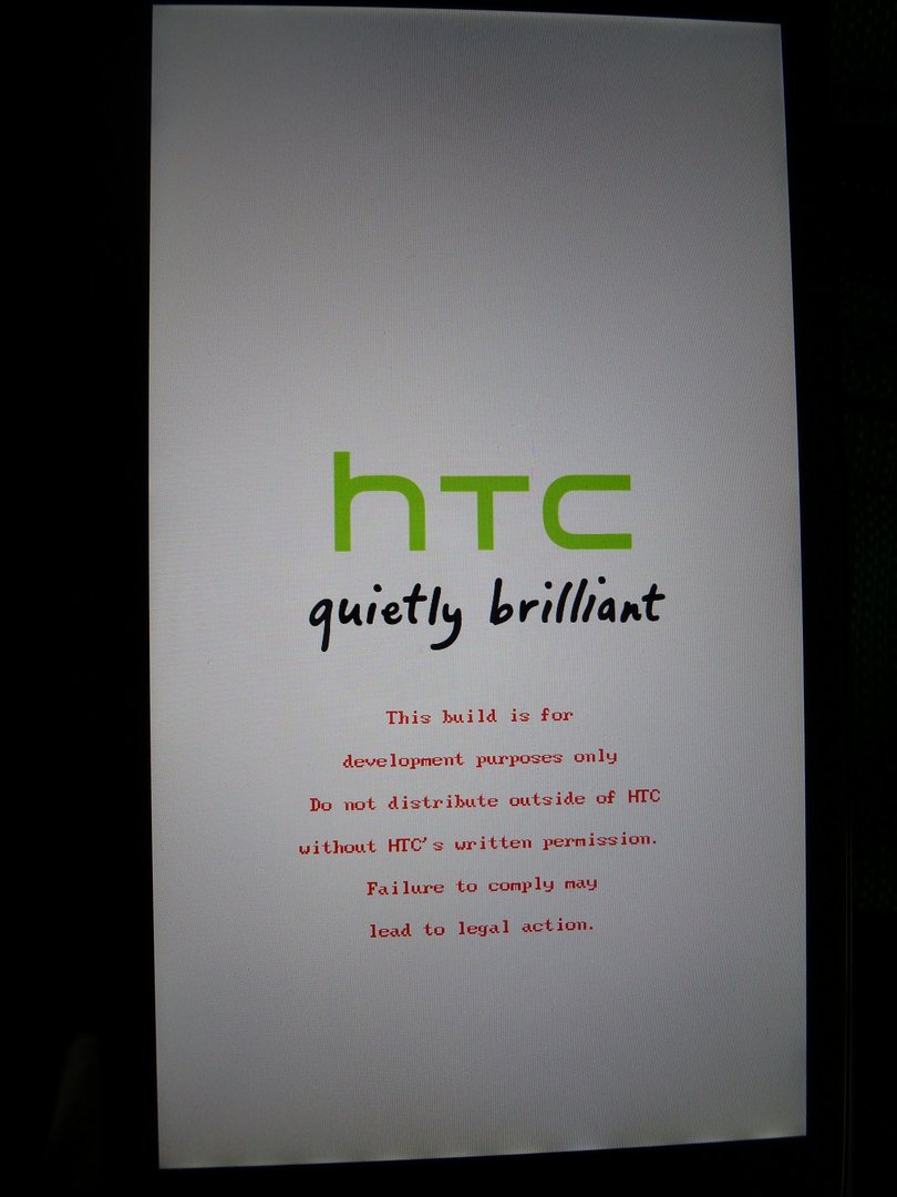

ICh versuche seit nunmehr 3h! Das TWRP oder das CWM zu flashen, leider gelingt mir das nicht. Mit dem Toolkit habe ich den Bootloader unlocked. So weit so gut. Jetzt will ich das Recovery installieren. Ich bekomme auch eine Positive Rückmeldung :
sending 'recovery' (7398 KB)...
OKAY [ 1.020s]
writing 'recovery'...
OKAY [ 4.230s]
finished. total time: 5.256s
D:\HTC\data>
nach dem flashen navegiere ich im Fastbootmenü zum Recovery und drücke die Powertaste. Der Bildschirm bleibt schwarz. Ich habe schon mehrere Recoverys von hier : Techerrata Downloads - Browsing endeavoru geflasht, ohne Erfolg.
Wenn ich mit dem Toolkit in das Recovery booten will bekomme ich den unten angehängten Ladebildschirm.
Bitte verschont mich mit der suchfunktion, die habe ich benutzt und auch alles gelesen was in diesem Thread steht.
Für Eure Hilfe wäre ich Euch dankbar.
LG
Rade73

Du ist im falschen Form und hast deshalb sicher auch das falsche Toolkit genutzt. Ich meine mich zu erinnern, dass das "EVITA" das One S ist. Oder das XL? Auf keinen Fall das One X.
Reaktionen: rade73

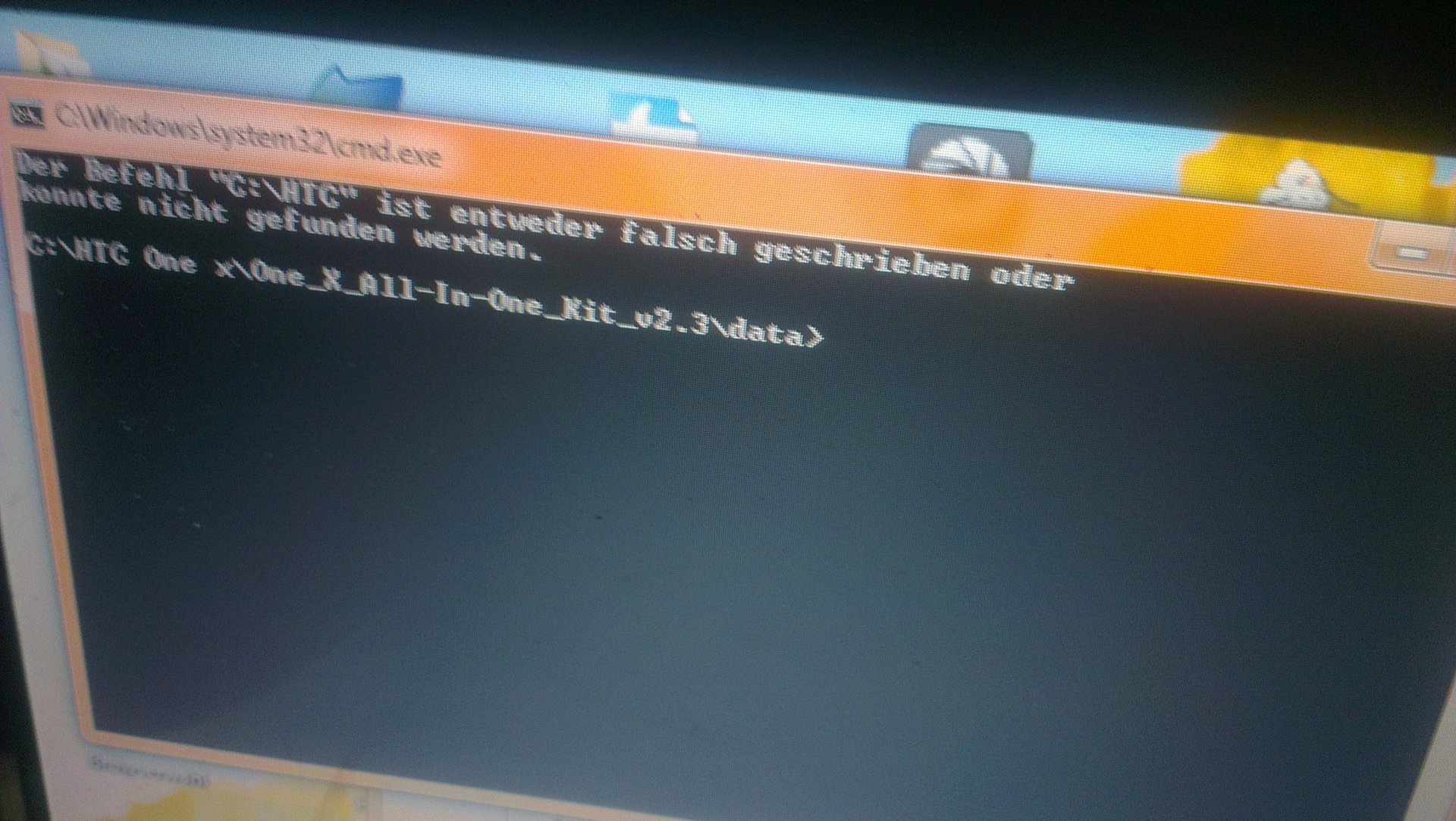

Wie gesagt nach dem ich denn cmw installiert habe bekomme ich keine Verbindung mehr zum all in one toolkit.
Wer eine Lösung oder das selbe Problem?:confused2:
Die Verbindung zu deinem All in One Kit bekommst du im Fastbootmodus und nicht im Recoverymodus.
Ich benutze diese toolkit von hasson2000 v.2.3!
Am Anfang konnte ich auch wenn das One x eingeschaltet war HTC ekt ins recovery mit dem toolkit booten.
Aber Mama nach Flash von CWM V 5.8.4.0 VERBINDET sich das One x gar nicht mehr mit dem toolkit.
Aber mit dem htc syn.. Manager schon.
Wie gesagt das Problem tauchte erst nach dem CWM FLASH AUF.

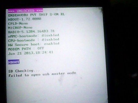

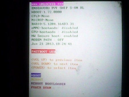

Hier mal ein Foto
Ach ja genau das 3 bildbzeigt denn Fehler an wenn ich das USB am One x angesteckt habe und in dann hboot wechsle.

Habe den cwm Touch 5.8.0.4 aber wie kann ich dan einen Rom flashen habe ha keine syn Zugriff mehr.
Bitte beachtet, dass ihr beim Testen, also beim Booten des CWM's keinen Zugriff habt!
Kann ja dann nicht mehr die boot image flashen? Oder brauche ich das dann nicht mehr?:biggrin:
