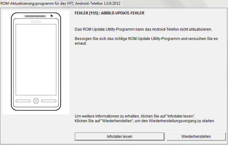

Genau so bin ich gestern Abend bereits vorgegangen und gerade eben noch einmal.
Leider hat es nicht funktioniert...

Schaeferreiner schrieb:
Gib im Fastboot-USB-Modus in eine CMD fastboot getvar version-main ein, um deine aktuelle Geräteversion zu erfragen...
Was kam denn raus und welche RUU hast du genommen?
heraus kam:
"version-main: 2.17.401.2"
genommen habe ich:
"RUU_ENDEAVOR_U_ICS_40_S_HTC_Europe_2.17.401.2_Radio_2.1204.135.20_release_274900_signed"
Edit: Wobei Slim Bean doch eine Jelly-Bean-Rom ist und ein Downgrade auf ICS nicht möglich oder?
Die RUU ist korrekt. Bootloader "RELOCKED"?
Bootloader ist unlocked
Das ist der Fehler ;)
Steht sicher auch in der Anleitung.
fastboot oem lock
Gesendet von meinem Nexus 4
Super! Hat geklappt. Vielen Dank. :smile:
