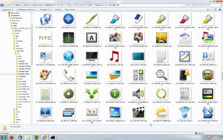

Meine Frage ist sicherlich nicht alltäglich, wahrscheinlich weiss das hier auch niemand, aber trotzdem versuche ich es mal. Da mir Vanilla ICS optisch wesentlich besser gefällt, möchte ich die HTC Icons durch die originalen ersetzen. Beim Programm "Einstellungen" hat das ohne Probleme funktioniert. Aber bei allen anderen Apps, die HTC stark "customized" hat (egal ob Kamera, Kontakte, Mail etc.) kann ich in der jeweiligen APK das Programm-Icon nicht finden. Kann mir jemand weiterhelfen?

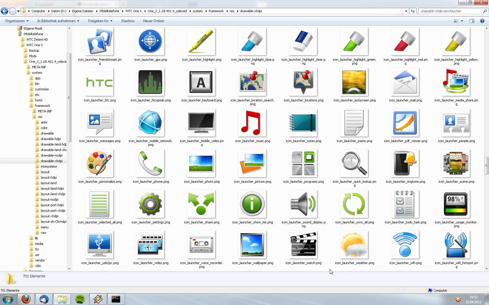

Gefunden :flapper: - schaut mal in
com.htc.resources.apk\res\drawable-xhdpi
Fiel mir gerade spontan ein, da ja auch die UOT Kitchen dadran fummeln tut.
