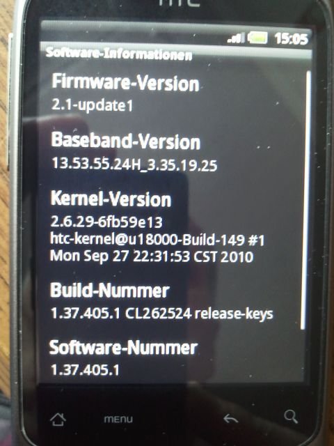

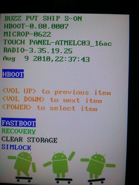

Habe genau das gleiche Prob.Nur bei mir war das VF Branding drauf.Das Branding ist weg und alles funzt soweit prima.Nur das von Dir beschriebene Prob ist jetzt vorhanden.
Habe das rooten nach dieser Anleitung gemacht.
Anleitung: HTC Desire & Wildfire rooten | Android Magazin.
Ich hoffe das ich den Link hier einstellen darf.
Habe mal 2 Bilder dazu angehängt.Evtl. hilfts ja.
Habe das Prob auch auf der Webseite von Androidmag am 15.4. beschrieben,aber bekomme einfach keine Antwort.
